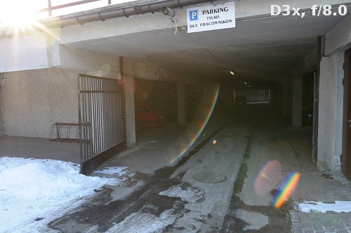

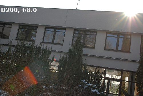

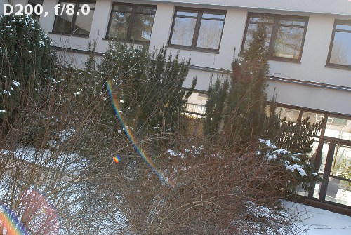

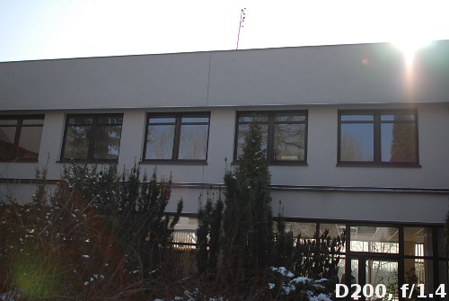

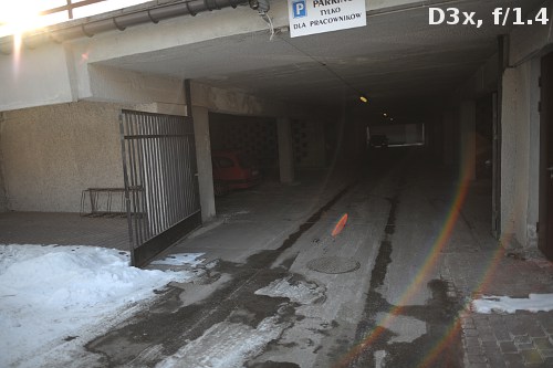

O ile w przypadku winietowania pojedynek Canon vs Nikon wygrał ten drugi, to w przypadku pracy pod ostre światło Nikkor wyraźnie przegrywa tę rywalizację. Odblaski są widoczne w przypadku używania i dużej i małej matrycy. Są widoczne w okolicach maksymalnego otworu względnego i stają się naprawdę duże po przymknięciu przysłony. Co więcej, pojawiają się w różnych kombinacjach, w zależności od tego gdzie znajduje się źródło światła. Nie musi być ono przy tym w kadrze, czy w samym jego rogu, lecz może znajdować się dalej, a artefakty i tak pojawią się na zdjęciu (vide drugie z poniższych ujęć).
