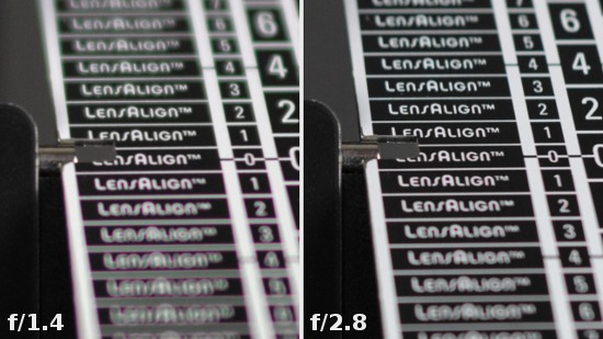

Podłużna aberracja chromatyczna na maksymalnym otworze względnym, jest na poziomie średnim. Daje się zauważyć, ale na szczęście przymykanie przysłony pomaga w jej niwelowaniu. Poniższe wycinki pokazują, że przestaje ona być widoczna w okolicach przysłony f/2.8.
Nikon Nikkor AF-S 24 mm f/1.4G ED - Aberracja chromatyczna

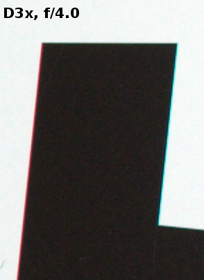

W podobnym tonie możemy wypowiadać się o poprzecznej aberracji chromatycznej. Zarówno na brzegu matrycy APS-C/DX oraz na brzegu matrycy pełnoklatkowej jest co najwyżej średnia i nigdzie nie przekracza poziomu 0.1%. Wyniki Canona 24 mm f/1.4, w tej kategorii, były bardzo podobne.
