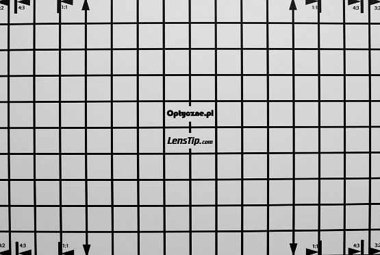

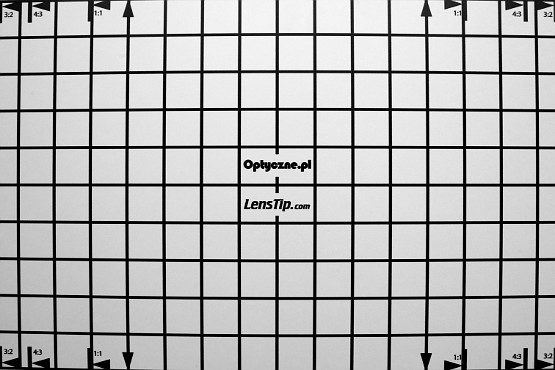

Canon EF 24 mm f/1.4L II USM, jak na swój kąt widzenia, bardzo dobrze korygował dystorsję. Na pełnej klatce wynosiła ona −1.26%, a na matrycy APS-C sięgała poziomu −0.79%. Wyniki Nikkora w tej kategorii są gorsze, choć na pewno nie można określić ich mianem złych. Na pełnej klatce mamy bowiem do czynienia z dystorsją beczkową o wartości −2.03%, która na małej matrycy APS-C/DX zmniejsza się do −1.03%.
Nikon D200, 24 mm
Nikon Nikkor AF-S 24 mm f/1.4G ED - Dystorsja
Nikon D3x, 24 mm
