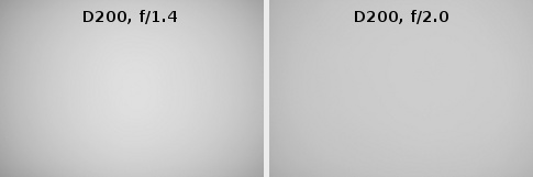

Nikon Nikkor AF-S 24 mm f/1.4G ED - Winietowanie
Wynik jest troszkę lepszy niż w przypadku Canona, bo na maksymalnym otworze względnym spadek jasności w rogach kadru wynosi 29% (−0.98 EV). Problem znika praktycznie całkowicie po dalszym przymknięciu, bo dla przysłon f/2.0 i f/2.8 wynosi odpowiednio 12% i 7%.

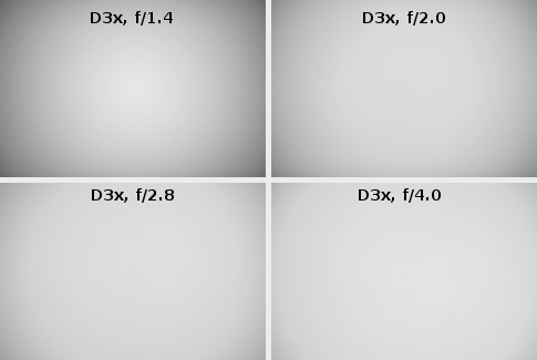

Najpoważniejszym testem jest jednak zachowanie na pełnej klatce. Jak to wygląda ono na zdjęciach, możemy zobaczyć poniżej.

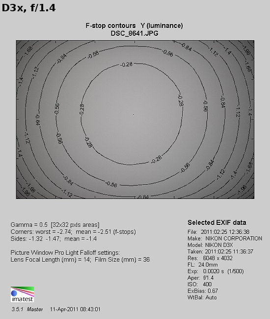

Choć winietowanie jest duże, Nikkor wypada znacznie lepiej niż Canon. Na maksymalnym otworze względnym spadek jasności w rogach kadru wynosi 54% (−2.25 EV). Przymknięcie przysłony do f/2.0 pomaga w stopniu znaczącym, lecz nadal pozostawia winietowanie na sporym poziomie 38% (−1.37 EV). Wada ta jest wciąż widoczna dla przysłon f/2.8 i f/4.0, gdzie wynosi odpowiednio 25% i 19%. Dopiero zastosowanie przysłony f/5.6 powoduje, że problem robi się marginalny (13%).
