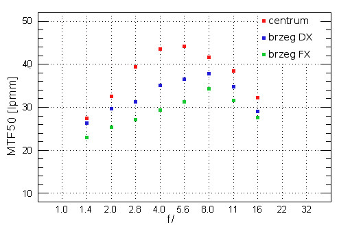

Rozdzielczość testowanego obiektywu została przetestowana w oparciu o pliki RAW z aparatu Nikon D3x. Błędy pomiarowe zawierały się w przedziale od 0.3 do 1.3 lpmm. Warto tutaj przypomnieć, że w przypadku testów opartych o D3x, poziom przyzwoitości ustalony jest na około 30 lpmm, a najlepsze obiektywy stałoogniskowe osiągają na nim rezultaty w okolicach 46 lpmm. Ponieważ w teście będziemy odnosić się do wyników Canona EF 24 mm f/1.4L II USM, który został przetestowany na korpusie Canon EOS 1Ds MkIII, warto tutaj wspomnieć, że wyniki z Canona są zwykle o około 1 lpmm wyższe niż z Nikona D3x.
Zobaczmy teraz jak prezentują się wyniki, jakie uzyskał Nikkor AF-S 24 mm f/1.4G ED w centrum kadru, na brzegu matrycy APS-C/DX i na brzegu pełnej klatki.
Nikon Nikkor AF-S 24 mm f/1.4G ED - Rozdzielczość obrazu
Na maksymalnym otworze względnym, w centrum kadru, obiektyw osiąga wynik prawie 28 lpmm. Troszkę więc do poziomu przyzwoitości brakuje, ale różnica jest naprawdę mała. Bardzo podobna sytuacja panowała u Canona 1.4/24, który na f/1.4 też nie uzyskiwał pełnej użyteczności. Na szczęście użycie przysłony f/1.6–f/1.8 powoduje, że uzyskiwane obrazy są w pełni akceptowalne, bo dla f/2.0 obiektyw notuje wynik na poziomie prawie 33 lpmm. Dla przysłon f/2.0 i f/2.8 Nikkor zachowuje się jednak troszkę gorzej niż Canon, który wraz z przymykaniem bardzo szybko poprawiał swoje osiągi. O przyczynie takiego zachowania Nikkora napiszemy w końcówce tego rozdziału. Tutaj dodamy tylko, że maksymalną i wysoką rozdzielczość, na poziomie 44 lpmm, testowany obiektyw osiąga dla przysłon f/4.0 i f/5.6.
Jeśli chodzi o brzeg matrycy APS-C/DX to w okolicach f/1.4 Nikkor zachowuje się lepiej od Canona. Dla przysłony f/2.0 osiągi obu obiektywów są, w granicach błędów pomiarowych, takie same i jednocześnie już w pełni użyteczne. Po dalszym przymknięciu, to Canon poczyna sobie lepiej.
Na brzegu pełnej klatki, dla przysłon f/1.4 i f/2.0 Nikkor, choć nie zachwyca wynikami i tak daje rezultaty wyższe niż Canon. Dla f/2.8 to jednak Canon jest górą, bo dla tej wartości przysłony daje on już obrazy w zasadzie użyteczne. Aby uzyskać podobny poziom, Nikona musimy przymknąć do okolic f/4.0.
Podsumowując, można powiedzieć, że osiągi obu obiektywów klasy 1.4/24 są podobne, bo Nikkor lepiej radzi sobie w bliskich okolicach maksymalnego otworu względnego, a Canon lepiej wypada po przymknięciu przysłony. Nikkor mógłby się zachowywać znacznie lepiej, szczególnie dla otworów względnych z zakresu f/1.4-f/2.8, mógłby też notować rekordy rozdzielczości dla przysłon f/4.0-f/5.6 gdyby nie jedna wada optyczna, a mianowicie aberracja sferyczna.
Warto tutaj przypomnieć że jest to wada osiowa, która polega na różnym miejscu ogniskowania się promieni wpadających do obiektywu w różnych odległościach od osi optycznej. Jeśli więc obiektyw nie jest w stanie ogniskować w jednym miejscu wszystkich promieni, nie jest w stanie uzyskiwać bardzo ostrych obrazów. Niestety poziom aberracji sferycznej w testowanym Nikkorze jest duży. Jak ona się objawia? Jak mocno jest widoczna ta wada? Na to pytanie pozwolą nam odpowiedzieć poniższe wycinki zdjęć tablicy do testowania autofokusa.
