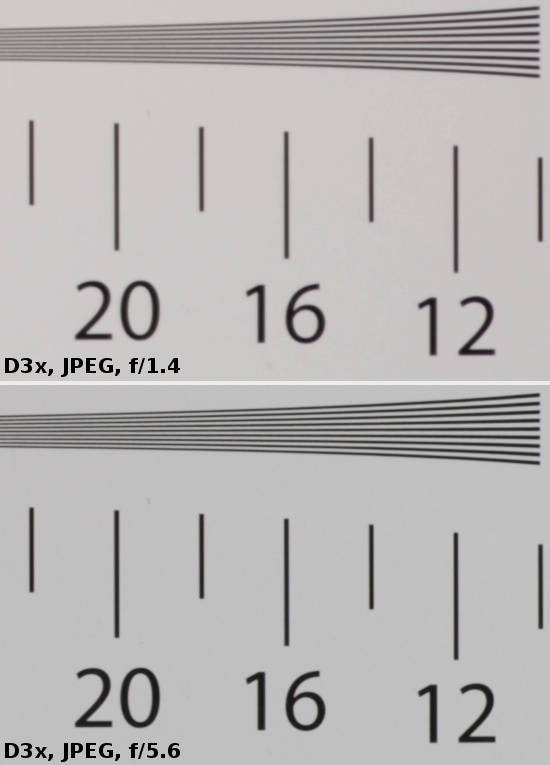

Warto tutaj przypomnieć że jest to wada osiowa, która polega na różnym miejscu ogniskowania się promieni wpadających do obiektywu w różnych odległościach od osi optycznej. Jeśli więc obiektyw nie jest w stanie ogniskować w jednym miejscu wszystkich promieni, nie jest w stanie uzyskiwać bardzo ostrych obrazów. Niestety poziom aberracji sferycznej w testowanym Nikkorze jest duży. Jak ona się objawia? Jak mocno jest widoczna ta wada? Na to pytanie pozwolą nam odpowiedzieć poniższe wycinki zdjęć tablicy do testowania autofokusa.
Nikon Nikkor AF-S 24 mm f/1.4G ED - Rozdzielczość obrazu
Obiektyw stał blisko tablicy, aby głębia ostrości była mała. W trybie autofokusa wykonaliśmy zdjęcie na przysłonie f/1.4. Jak widać obiektyw trafił tam gdzie trzeba. Następnie, nie zmieniając położenia aparatu, przełączyliśmy go w tryb MF i wykonaliśmy zdjęcia na przysłonach f/2.0, f/2.8, f/4.0 i f/5.6. Jedno z nich jest zaprezentowane powyżej. Okazuje się, że środek głębi ostrości zmienia swoje położenie wraz z przymykaniem (tzw. focus shift) i to w sposób wyraźny. Widać to doskonale, bo o ile dla f/1.4 ostre były okolice „0”, to dla przysłony f/2.8 najostrzejsze są okolice cyfry „3”. Robiąc zdjęcia z bliskiej odległości problem jest niestety duży. O ile na f/1.4 obiektyw nie pokazuje żadnej tendencji do ustawiania ostrości przed lub za właściwym obiektem, to dla przysłony f/5.6 mamy tak duży back-focus, że aby go skorygować musimy użyć całej skali mikroregulacji AF dostępnej w korpusie! Problem ten robi się oczywiście mniejszy, gdy fotografujemy obiekty dalsze, bo wtedy głębia ostrości robi się znacznie większa. Niestety kupując tak drogi obiektyw dobrego producenta, chciałoby się aby był on pozbawiony jednej z podstawowych wad optycznych. Tymczasem trudno jest mi przypomnieć sobie jakiś obiektyw, który miałem przyjemność testować, który miał poziom tej wady wyższy od Nikkora 1.4/24…
Na zakończenie tego rozdziału prezentujemy wycinki zdjęć naszej tablicy testowej pobrane z okolic centrum kadru.
