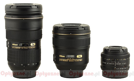

Poniższe zdjęcie pokazuje testowany obiektyw pomiędzy Nikkorem 24–70 mm f/2.8 oraz Nikkorem 1.8/50.

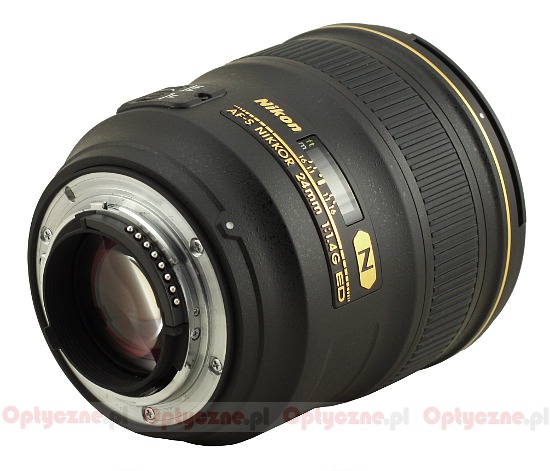

Obiektyw zaczyna się metalowym bagnetem ze stykami, który otacza tylną soczewkę o średnicy 33 mm. Znajduje się ona na równi z bagnetem dla ostrości ustawionej na nieskończoność. Po przejściu do minimalnej odległości ogniskowania chowa się ona na około 0.5 cm w obudowie. Pomiędzy wewnętrzną obręczą bagnetu, a soczewką powstaje wtedy szeroka na 2 mm szpara, przez którą kurz może dostawać się do wnętrza obiektywu.

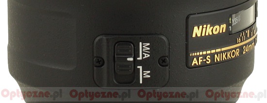

Na obudowie, zaraz za bagnetem, znajdziemy tabliczkę z nazwą i parametrami obiektywu oraz dużą literą „N” oznaczającą zastosowanie powłok nanokrystalicznych. Wewnątrz tabliczki, za szybką, umieszczono skalę odległości wyrażoną w metrach i stopach, a tuż pod nią znaczniki głębi ostrości dla przysłon f/11 i f/16. Po lewej stronie natrafimy na przełącznik trybu pracy mechanizmu ustawiającego ostrość (M/A-M), a po drugiej stronie obiektywu numer seryjny, informację o parametrach obiektywu, średnicy filtrów oraz napis „Made in Japan”.

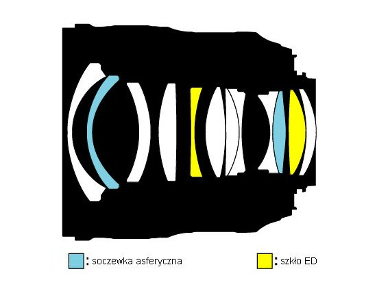

Jeśli chodzi o konstrukcję optyczną, to Nikkor 1.4/24 składa się z 12 elementów ustawionych w 10 grupach. Dwie soczewki wykonano ze szkła niskodyspersyjnego ED, a dwie inne mają kształt asferyczny. Wewnątrz znajdują się też powierzchnie pokryte powłoką Nano Crystal Coat. Kołowa przysłona ma dziewięć listków i możemy ją maksymalnie domknąć do f/16.

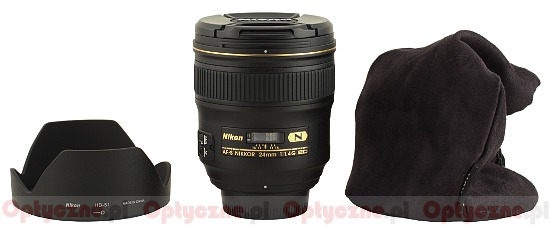

Kupujący dostaje w zestawie oba dekielki, tulipanową osłonę przeciwsłoneczną oraz miękki futerał.
