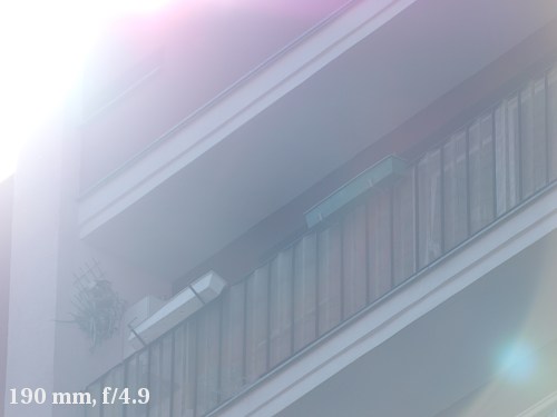

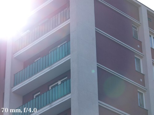

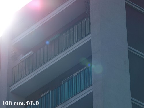

Przy pracy pod ostre światło Olympus 70-300 mm radzi sobie dość dobrze. Oprócz ogólnego spadku kontrastu możemy zobaczyć kilka blików, ale nie jest ich dużo, a ich intensywność jest słaba.
