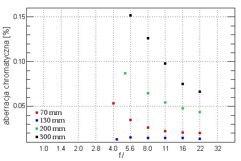

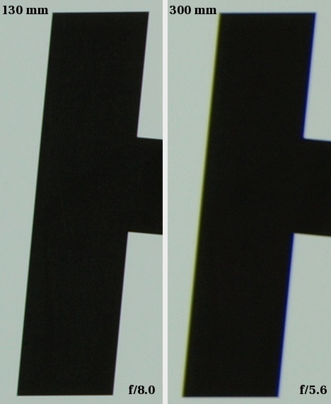

Aberracja chromatyczna zupełnie nie będzie nam przeszkadzać w zakresie 70-200 mm. Wręcz niezauważalna jest ona dla 70 i 130 mm, dla 200 mm wzrasta ale wciąż nieznacznie. Dopiero przy 300 mm i dla maksymalnego otworu względnego sięga ona poziomu dużego. Na szczęście przymykanie obiektywu bardzo szybko sprowadza ją do poziomu średniego, a potem nawet małego.
Olympus Zuiko Digital ED 70-300 mm f/4.0-5.6 - Aberracja chromatyczna
W tej kategorii od Olympusa lepiej poczynał sobie Canon, który nigdzie nie przekraczał poziomu 0.11%. Gorzej za to wypadł Nikkor, u którego poziom tej wady momentami sięgał powyżej 0.20%, a w większości kombinacji przysłon i ogniskowych zawierał się w przedziale 0.14-0.16%. Co ciekawe, minimalnie lepiej od Olympusa wypada także najtańsza w stawce Sigma 70-300 APO, która prezentuje przebiegi bardzo podobne do Zuiko, lecz o nieznacznie mniejszych wartościach. Przykładowo, w najgorszym przypadku (ogniskowa 300 mm i f/5.6) aberracja chromatyczna sięga 0.12%.
