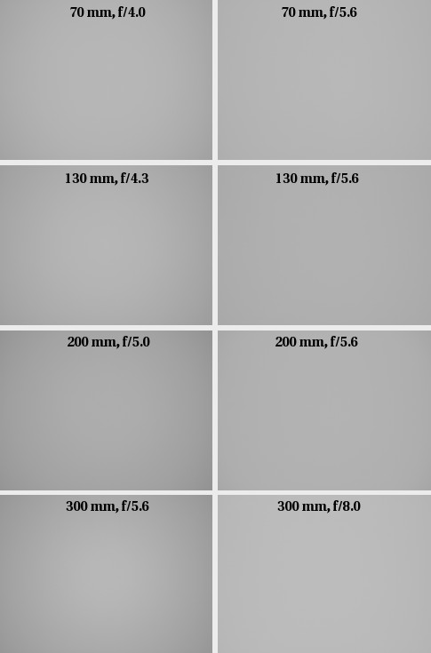

Zaletą systemu 4/3, w porównaniu do pełnej klatki, miało być między innymi małe winietowanie. Tutaj w znacznej większości przypadków zalety te znajdują potwierdzenie w pomiarach. Na pełnej klatce winietowania na poziomie 40-70% zdarzają się często, w systemie 4/3 praktycznie nie występują. Olympus 70-300 mm nie jest wyjątkiem i w jego przypadku wada ta nie przysporzy nam żadnych problemów.
Olympus Zuiko Digital ED 70-300 mm f/4.0-5.6 - Winietowanie
Na 70 mm, nawet na maksymalnym otworze względnym, spadek jasności w rogach kadru jest praktycznie niezauważalny, bo wynosi tylko 11% (-0.35 EV). Po przymknięciu do f/5.6 winietowanie jeszcze się zmniejsza i spada do 5%.

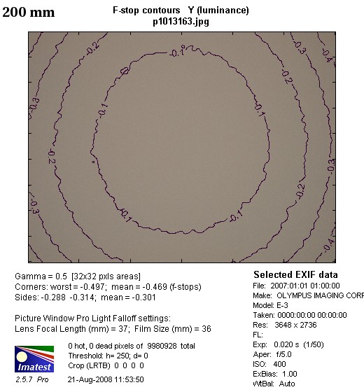

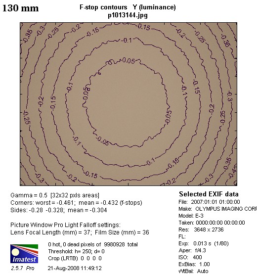

Na 130 mm jest podobnie. Dla f/4.3 winietowanie wynosi 14% (-0.43 EV) i spada do 5% dla f/5.6. Prawie identyczna sytuacja panuje dla 200 mm, bo przy f/5.0 spadek jasności w rogach kadru sięga 15% (-0.47 EV) i spada do 7% dla f/5.6.

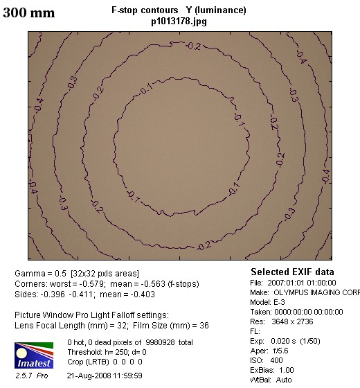

Największe szanse, choć wciąż niewielkie, dojrzenia winietowania mamy dla 300 mm. Tam na maksymalnym otworze spadek jasności w rogach kadru sięga 18% (-0.56 EV) i spada do niezauważalnej wartości 4% dla f/8.0.
W tej kategorii Olympus 70-300 mm zapracował na pochwały.
