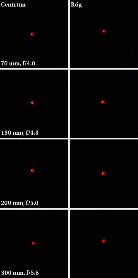

7. Koma i astygmatyzm
Pochwały jakie Olympus zebrał za zachowanie na brzegu kadru, nie pozwala podejrzewać, że wady pozaosiowe dadzą się mu jakość mocno we znaki. I tak jest w istocie. Koma jest korygowana w sposób właściwy, przez co obraz diody w rogu kadru jest praktycznie wolny od zniekształceń.
Olympus Zuiko Digital ED 70-300 mm f/4.0-5.6 - Koma i astygmatyzm
Podobnie dobra sytuacja panuje w przypadku astygmatyzmu. Średnia różnica pomiędzy poziomymi i pionowymi wartościami funkcji MTF50 wynosi 6%, co jest wynikiem dobrym.
