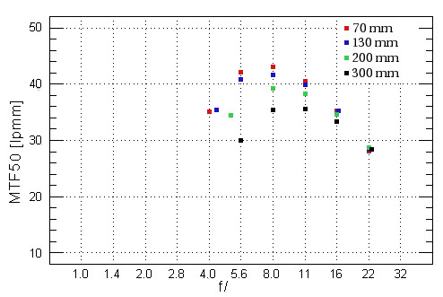

Rozdzielczość obrazu, w sensie wartości MTF50, została przetestowana w oparciu o pliki RAW z Olympusa E-3. Poniższy rysunek przedstawia wyniki uzyskane dla centrum kadru.
Olympus Zuiko Digital ED 70-300 mm f/4.0-5.6 - Rozdzielczość obrazu
Wykres ten wzbudziłby nasze uznanie, gdyby został uzyskany na 8-megapikselowej matrycy APS-C. Został jednak otrzymany na 10-megapikselowej matrycy 4/3, która gęstością upakowania pikseli odpowiada 16-megapikselom na APS-C, a przez to generuje MTFy o nawet kilkanaście procent wyższe. Patrząc więc z tej perspektywy, śmiało można powiedzieć, że wynikami Olympusa jesteśmy zawiedzeni, bo to najsłabsze szkło Zuiko z jakim mieliśmy do czynienia. Warto tutaj zaznaczyć, że na bardzo ważnej ogniskowej 300 mm, Canon 70-300 IS, jest w stanie osiągać wyższe MTFy na 8-megapikselowej matrycy Canona 20D niż Olympus 70-300 na E-3. Zachowanie na 300 mm jest więc, w testowanym obiektywie, co najwyżej przeciętne.
Na szczęście w zakresie 70-200 mm jest lepiej i tam można uzyskiwać użyteczne obrazy nawet od maksymalnego otworu względnego począwszy. Warto jednak zaznaczyć, że nie są to osiągi bardzo dobre, bo dobrej klasy zoomy Zuiko osiągają poziom 50 lpmm, a "stałki" nawet go przekraczają.

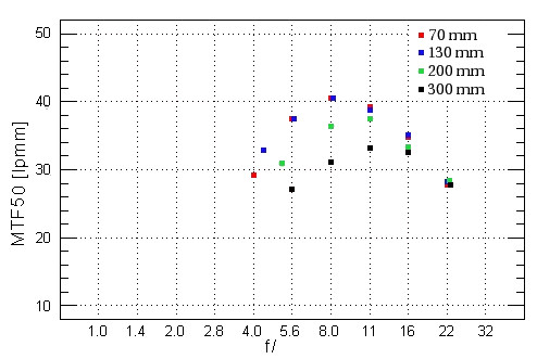

Trochę więcej pozytywów możemy napisać o zachowaniu na brzegu kadru. Tutaj Olympus 70-300 mm czerpie poważnie z zalet systemu 4/3 i momentami, obraz na brzegu kadru niewiele różni się jakością od osiągów centrum. Taka sztuka nie udaje się żadnemu z testowanych przez nas zoomów klasy 70-300 mm.

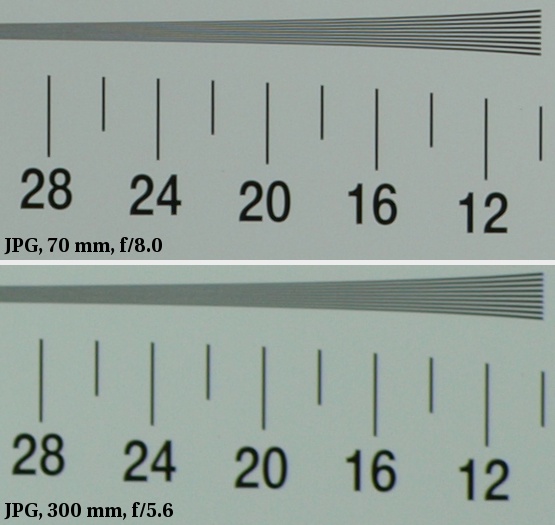

Na koniec tradycyjne już porównanie wycinków naszej tablicy testowej uzyskane w okolicach minimalnych i maksymalnych osiągów.
