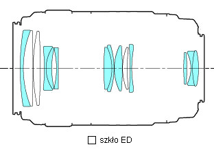

Powyżej pierścienia do zmiany ogniskowej znajdziemy rzecz niezbyt częstą w obiektywach ZD, czyli przełącznik AF/MF. Tutaj zdecydowano się na jego zastosowanie, ze względu na inne zakresy pracy. Przy automatycznym ustawianiu ostrości, mechanizm może pracować w zakresie od 1.2 metra do nieskończoności, a przy trybie manualnym od 0.96 metra do nieskończoności. W tej kategorii Olympus wypada lepiej od Canona i Nikkora, choć wciąż ustępuje Sigmie, która daje nam minimalny dystans wynoszący 0.95 metra i to także w trybie AF. Wewnątrz Olympusa znajdziemy 14 elementów ustawionych w 10 grupach. To dokładnie tyle samo co u Sigmy, a mniej niż u Canona i Nikkora, choć to akurat nie dziwi, bo stabilizacja obrazu wymaga zwykle bardziej skomplikowanych układów. Literki ED na obiektywie Olympusa świadczą o zastosowaniu elementów niskodyspersyjnych, których są aż trzy sztuki.
