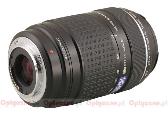

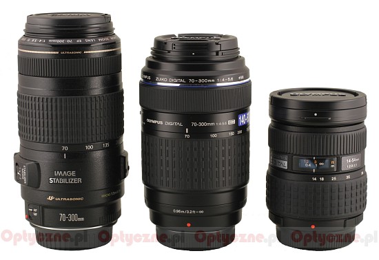

Wbrew temu czego możemy oczekiwać, Olympus nie zaskakuje nas ani małymi rozmiarami ani małą wagą. Wygląda on bardzo podobnie do zaprojektowanych pod pełną klatkę i wyposażonych w stabilizację obrazu obiektywów klasy 70-300 mm ze stajni Canona, Nikona, Sigmy czy Tamrona. Gdy porównamy go do Sigmy 70-300 mm APO, która tak jak Olympus nie ma stabilizacji, szybko okaże się, że także w przypadku niektórych teleobiektywów małe gabaryty i waga sprzętu systemu 4/3 często okazują się mitem. Zachęcam do rzucenia okiem na poniższą tabelę i porównanie parametrów poszczególnych obiektywów. Warto tutaj uwzględnić fakt, że Nikkor i Canon, choć troszkę cięższe od Olympusa, są wyposażone w stabilizację obrazu i ultradźwiękowe silniki autofokusa. Gdy spojrzymy na drugą tabelę, która pokazuje porównanie obiektywów nie wyposażonych w stabilizację i silniki ultradźwiękowe, okazuje się, że Olympus jest zarówno większy jak i cięższy od swoich pełnoklatkowych odpowiedników.
Olympus Zuiko Digital ED 70-300 mm f/4.0-5.6 - Budowa i jakość wykonania
Z drugiej strony Olympusowi trudno odmówić solidności wykonania. Z pokazanych w powyżej podlinkowanej tabeli obiektywów, on sprawia wrażenie najbardziej masywnego i solidnego. Gdybym miał obstawiać, który z nich przeżyje upadek, powiedzmy z dwóch metrów, postawiłbym swoje pieniądze właśnie na Olympusa. Czy faktycznie przeżyłby on taki upadek, nie wiem, bo nie próbowałem.
Idąc od strony metalowego bagnetu, najpierw, na korpusie obiektywu znajdziemy potężny pierścień do zmiany ogniskowej, który powoduje, że wraz z jej wzrostem wysuwa się przedni układ soczewek. Pierścień chodzi z oporem trochę większym od średniego, ale pozwala na wygodną pracę.

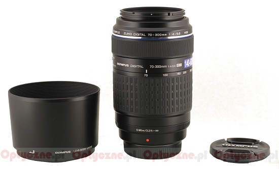

Kupujący, w zestawie, otrzymuje oba dekielki i osłonę przeciwsłoneczną.
