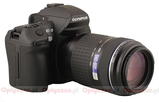

Test tego obiektywu zacznę nietypowo, bo od pewnego rodzaju osobistych refleksji. Mianowicie, bardzo lubię testować obiektywy Olympusa i to z kilku względów. Przede wszystkim, znaczna większość "szkieł" Zuiko to konstrukcje bardzo udane, które zbierają wysokie noty zarówno u użytkowników jak i w naszych testach. Taki układ to w zasadzie ideał, bo są zadowoleni wszyscy. My, bo pod testem nie mamy wojen systemowych, użytkownicy systemu, bo wiedzą, że mają na co wydać swoje ciężko zarobione pieniądze, dystrybutor, bo cieszy się z dobrego wyniku swojego produktu i sklep wypożyczający obiektyw do testów, bo dobry wynik zwiększa szansę, że ktoś przetestowany obiektyw kupi.
Druga sprawa to bezproblemowa współpraca obiektywów Zuiko z korpusami takimi jak E-3, którego używamy w naszych testach. Nie mamy więc żadnych problemów z front-focusami czy back-focusami, co więcej, autofokus w znacznej większości przypadków trafia do celu, co powoduje, że przy samym teście mało muszę się napracować.
Jest jednak jedno ale. Testując obiektywy Zuiko muszę walczyć z mitami lub niedopowiedzeniami, które skwapliwie wykorzystuje w swoim marketingu producent. Pierwsza rzecz, to uogólnianie i mówienie o tym, że obiektywy projektowane pod małe matryce sytemu 4/3 mogą być mniejsze i lżejsze od swoich odpowiedników dla matryc pełnoklatkowych lub APS-C/DX. O ile jest to w większości przypadków prawdziwe dla teleobiektywów, to dla obiektywów szerokokątnych mija się często z faktami i to dość mocno. Uzyskanie szerokich kątów widzenia i dobrego światła, przy małej matrycy 4/3, jest trudniejsze niż przy pełnej klatce, co pociąga za sobą większą komplikację układu optycznego, a przez to zysk na wadze i rozmiarach często pryska. Jak wypada wobec marketingowych zapowiedzi producenta sytuacja Olympusa 70-300 mm przekonamy się czytając kolejne rozdziały.
Druga sprawa, to nieszczęsny mnożnik ogniskowej i opowiadanie o tym że, zastosowanie obiektywu 70-300 mm da nam pełną moc obiektywu klasy 140-600 mm. Jest to prawdziwe tylko i wyłącznie jeśli chodzi o kąty widzenia i tak naprawdę nic więcej. Jeśli chodzi o jakość uzyskiwanego obrazu (na niskich czułościach), gdybyśmy mieli jeden i ten sam obiektyw klasy 70-300 mm, który możemy podłączać do lustrzanek różnych systemów, takie same efekty dałoby nam podłączenie go do Nikona D300, Canona 450D czy Olympusa E-3, bo lustrzanki te dają bardzo podobną rozdzielczość obrazu w centrum kadru. "Crop" Olympusa w niczym nam nie pomaga, bo stosując matryce Nikona i Canona, możemy wyciąć z nich format obrazu 4/3 i uzyskać dokładnie ten sam efekt. Dlatego opisując Olympusa 70-300 mm będę porównywał go, tak jak powinno się to robić, do innych obiektywów 70-300 mm, a nie do jakiegoś wyimaginowanego modelu o parametrach 140-600 mm.
