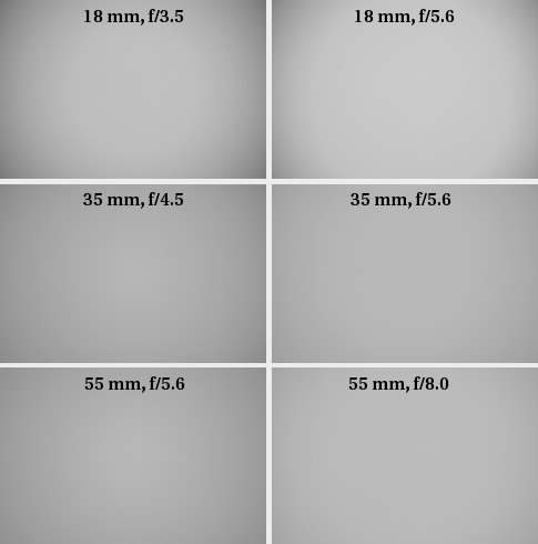

Winietowanie jest dość przykrą bolączką kitowych obiektywów, wynikającą z chęci zachowania ich niewielkich rozmiarów. Jak dotychczas najsłabiej spisywał się tutaj Nikkor, który dla 18 mm osiągał spadek jasności w rogach wynoszący aż 40%. Wyraźnie lepiej było u Canona, u którego odnotowaliśmy poziom 25%.
Schneider-Kreuznach D-XENON 18-55 mm f/3.5-5.6 - Winietowanie

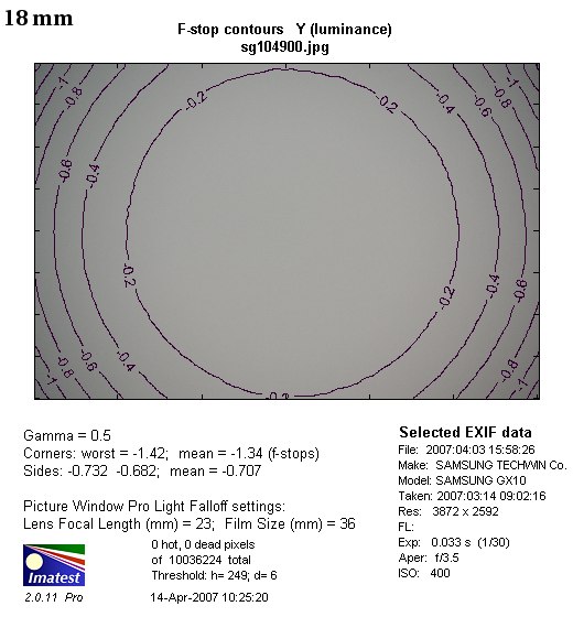

Samsung 18-55 mm mieści się w środku, choć z wynikiem 37% (-1.34 wartości przysłony) dla ogniskowej 18 mm znacznie bliżej mu Nikkora niż Canona. Niestety przymykanie przysłony słabo pomaga w walce z winietowaniem. Przy f/4.0 wynosi ono 33%, dla f/5.6 aż 29%, dla f/8 26%, a dla f/11 wciąż 23%.
Trochę lepiej jest dla środka zakresu ogniskowych, bo tam dla f/4.5 spadek jasności obrazu w rogach kadru wynosi 24% (-0.79 wartości przysłony) i wydajniej spada wraz z przymykaniem. Dla f/5.6 notujemy bowiem poziom 14%, a dla f/8 zupełnie nieuciążliwy w praktyce wynik 6%.

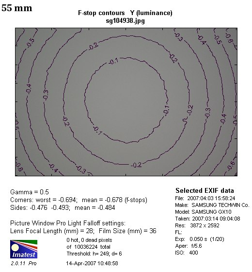

Najlepiej wygląda sytuacja dla ogniskowej 55 mm. Tam maksymalnie otwarty obiektyw winietuje w stopniu 21% (-0.68 wartości przysłony). Po przymknięciu do f/8 sytuacja poprawia się wyraźnie do poziomu 12%, by dla f/11 zejść do niezauważalnej wielkości 5%.
