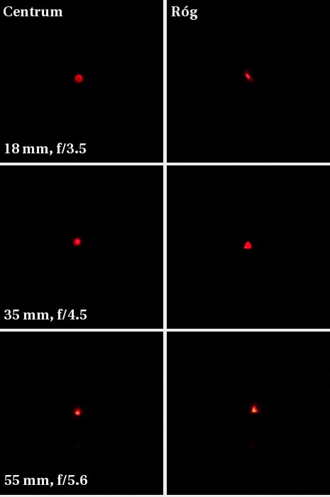

Stopień widoczności komy jest spory, lecz tutaj, pod tym względem, Samsung nie odbiega od konkurentów, u których poziom korekty tej wady też pozostawiał wiele do życzenia. Widać wyraźnie, że przy maksymalnym otworze względnym wada ta ma spory wpływ na degradację jakości obrazu.
Schneider-Kreuznach D-XENON 18-55 mm f/3.5-5.6 - Koma i astygmatyzm
Jeszcze gorzej jest z astygmatyzmem, w przypadku którego D-XENON wypada gorzej niż produkty Canona i Nikona osiągając poziom aż 15% (średnia różnica pomiędzy pionowymi a poziomymi wartościami MTF50).
Obie te wady pozaosiowe silnie ze sobą współdziałają, przez co słabe wyniki w jakości obrazu przy maksymalnym otworze względnym przestają być tajemnicą...
