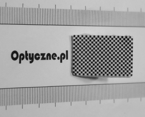

Szczerze powiedziawszy, jak na kitowy obiektyw nie wyposażony w jakiś wydajny system ultradźwiękowy, autofokus Samsunga poczyna sobie całkiem sprawnie. Odgłosy wydawane przez jego mechanizm nie są uciążliwie, szybkość pracy może nie oszałamiająca, ale na pewno wystarczająca, a celność bardzo dobra. W warunkach studyjnych obiektyw mylił się bowiem średnio w 5% przypadków.
Jedyny mankament, który odnotowaliśmy to lekka tendencja do ustawiania ostrości tuż przed właściwym obiektem, która nie powinna mieć miejsce w sprzedawanym w jednym zestawie układzie korpus plus obiektyw. Ze względu na dużą głębię ostrości oferowaną przy takim zakresie ogniskowych i takim świetle, wada ta jednak nie jest mocno dokuczliwa w praktyce.
