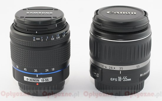

Gdy testowany obiektyw weźmie się do ręki, na pierwszy rzut oka nie będzie wyglądał on dużo inaczej od analogicznych instrumentów 18-55 mm Canona czy Nikona. Jego gabaryty, waga, sposób pracy są bardzo zbliżone do konkurentów. Dokładniejsza inspekcja obiektywów lub choćby poniższego zdjęcia pokaże, iż D-XENON 18-55 mm góruje jednak nad przeciwnikami.
Schneider-Kreuznach D-XENON 18-55 mm f/3.5-5.6 - Budowa i jakość wykonania
Przede wszystkim ma dość czytelną skalę odległości, której nie doświadczymy ani w Canonie ani w Nikkorze. Pierścień do manualnego ustawiania ostrości w D-XENONnie zasługuje na swoją nazwę, choć jak na ogólne standardy jest trochę za wąski. I tak bije on jednak na głowę, to co pokazują konkurenci, którzy oferują swoim użytkownikom wąziutkie "pierścionki", przy których dobre ustawienie ostrości w trybie manualnym jest bardzo trudne.

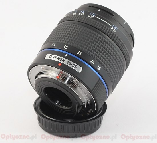

Kolejna podstawowa różnica, to bagnet. Jak widać na poniższym zdjęciu, jest on metalowy, w czym oczywiście Samsung i Pentax przewyższają produkty kitowe Canona, Nikona czy Sony.
Jeśli więc zrobić ranking solidności i jakości wykonania obiektywów kitowych, to najgorzej wypadłby tutaj Canon, niewiele lepiej Sony i Nikkor, potem długa przerwa i dopiero Pentax i Samsung. Wynik ten stawia te ostatnie instrumenty w dobrym świetle biorąc pod uwagę fakt, że w przypadku w zasadzie wszystkich firm dopłata do korpusu za obiektyw kitowy wynosi 200-300 zł.
