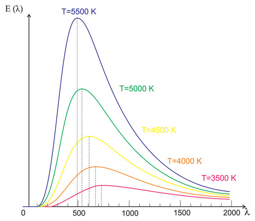

Podobnie jak i wszystkie inne termiczne źródła promieniowania, ciało doskonale czarne emituje energię w szerokim zakresie spektralnym sięgającym dalekiego ultrafioletu i podczerwieni — w każdym jednak przypadku gdzieś znajduje się maksimum, tzn. ten obszar widma, na który przypada najwięcej energii. Im wyższa temperatura, tym wyższe jest to maksimum i tym bardziej przesuwa się w stronę fal krótkich:
![]() rys. 08-8-01 Krzywe promieniowania dla różnych temperatur |
Zależność tę opisuje w bardzo prosty sposób prawo Wiena:
λmax · T = const.
gdzie: T — temperatura ciała, zaś λmax to długość fali odpowiadająca maksimum promieniowania w tej temperaturze, jak na rysunku. Oznacza to tyle właśnie, że im wyższa temperatura, tym bardziej niebieskie jest emitowane światło. Poniekąd paradoks, ponieważ przyzwyczailiśmy się, że barwy ciepłe to żółty, pomarańczowy i czerwony (ogień), zaś zimne to niebieski i zielony (lód, niebo, chłód listowia) — tymczasem tu jest na odwrót: w miarę podwyższania temperatury przesuwamy się w stronę odcieni coraz zimniejszych.

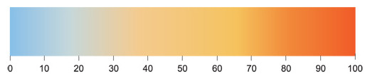

![]() rys. 08-8-02 Temperatura barwy w skali dekamired |

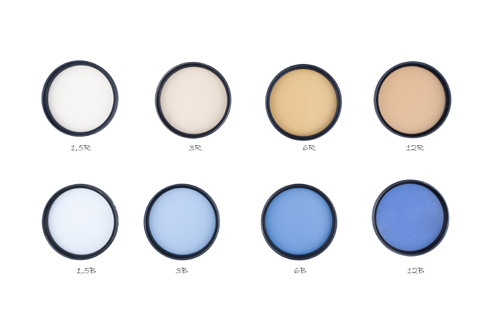

Krótko mówiąc, skala mired znacznie lepiej niż skala Kelvina odzwierciedla wrażenia, jakie odnosimy przy zmianie temperatury barwy. Pozwala to np. sensownie oznaczyć filtry kompensacyjne, używane w tradycyjnej fotografii barwnej i w filmie do ocieplenia lub schłodzenia tonacji światła:
![]() fot. 08-8-01 Filtry kompensacyjne |
Seria 1,5R; 3R; 6R; 12R to coraz mocniejsze filtry ocieplające, przesuwające temperaturę barwy w dół (Red), odpowiednio, o 1,5; 3; 6 i 12 dekamiredów, zaś seria 1,5B, 3B, 6B, 12B (Blue) wykonuje analogiczną robotę, schładzając odcień światła i przesuwając temperaturę barwy w górę. Jeśli potrzebny nam filtr o gęstości 9 dμ, składamy po prostu razem filtry 3 dμ i 6 dμ. Filtry 12B i 12R to filtry konwersyjne, dokonujące konwersji (odwrócenia) światła dziennego na sztuczne i odwrotnie, zaś 1,5R to inaczej skylight — filtr lekko ocieplający, pełniący często rolę filtra ochraniającego obiektyw i zamiennika filtra UV .
