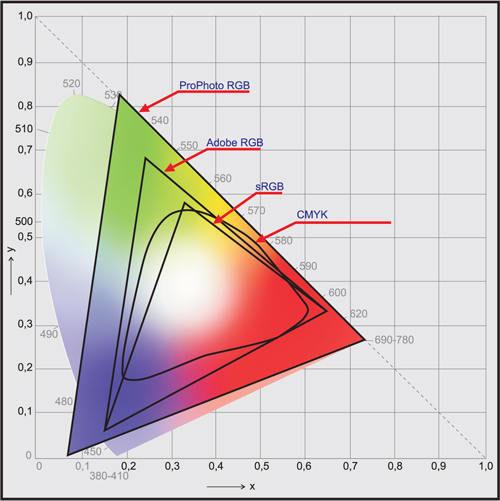

![]() rys. 08-5-01 Przestrzenie barw (wg Wikipedii) |
Jak widać, najszerszym gamutem, tzn. przestrzenią barwną, dysponuje Adobe RGB, najmniejszym CMYK.
Dlaczego używane są różne przestrzenie? Zacznijmy od tego, że każda z nich jest węższa niż zakres barw postrzegany naszym narządem wzroku, któremu odpowiada pełna „podkowa”. Wynika to z niedoskonałości techniki odtwarzania barw. Bardzo nieliczne (i odpowiednio drogie) monitory odtwarzają pełną przestrzeń Adobe RGB; na ogół jest to tylko sRGB lub niewiele więcej. Ale im większa przestrzeń, tym szersza paleta barw, jaką mamy do dyspozycji — do rejestracji i obróbki (oraz archiwizacji!) zdjęć zalecany jest więc system Adobe RGB, natomiast wszędzie tam, gdzie oglądamy zdjęcia na ekranie monitora, wystarczy przestrzeń sRGB. Aby to sobie unaocznić, obejrzyj, Czytelniku, to samo zdjęcie zapisane w Adobe RGB — najpierw w Photoshopie, a następnie np. w przeglądarce Windows lub innej, która operuje w sRGB; kolory okażą się mniej żywe, czasem zdarzyć się nawet może przesunięcie równowagi barw. Zatem dla prezentacji internetowych warto przekonwertować zdjęcie do przestrzeni sRGB i ewentualnie dokonać odpowiedniej korekty barw, aby wyglądało ono na ekranie odbiorcy tak, jak byśmy chcieli5.
Co do CMYK-a, jest to system używany w poligrafii — aby zdjęcie mogło być wydrukowane, musi zostać „przetłumaczone” (przekonwertowane) z addytywnych RGB na subtraktywne CMYK, ponieważ drukuje się barwnikami, a nie światłami. Aby „przetłumaczyć” je prawidłowo, tzn. by barwy na wydruku możliwie dokładnie odpowiadały temu, co widzimy na monitorze, musimy zastosować odpowiedni profil ICC (International Color Consortium), zgodny z tym, jakiego używa drukarnia. Ponieważ jest to dość skomplikowane i stwarza duże prawdopodobieństwo wprowadzenia błędów, zwykle drukarnie (i wydawnictwa) wolą otrzymywać pliki RGB, a konwersję do CMYK robią już we własnym zakresie odpowiednio wyszkoleni pracownicy. Domowe drukarki również, jeśli są tylko odpowiednio skalibrowane, same „tłumaczą” sobie RGB na CMYK — użytkownik nie musi się w ogóle o to troszczyć.

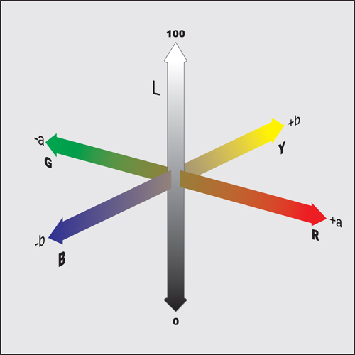

![]() rys. 08-5-02 Przestrzeń Lab |
Lab (L*a*b*) — przestrzeń wprowadzona w 1948 przez Richarda S. Huntera. Dość kompetentne opracowanie można znaleźć np. pod adresem http://en.wikipedia.org/wiki/Lab_color_space, istnieje również tyleż znakomity co opasły podręcznik Dana Margulisa Photoshop LAB. Rozwiązanie zagadki kanionu (Helion 2006). Przestrzeń ta, stosunkowo mniej popularna niż trzy omówione poprzednio, ma jednak pewne zalety. Po pierwsze, znacznie jest bliższa temu, jak sami postrzegamy barwy. L (Lightness) odpowiada za jasność, a i b, odpowiednio, za balans zielony-purpura/czerwony i niebieski-żółty. Po drugie, przestrzeń Lab jest nie tylko szersza niż nawet Adobe RGB, ale obejmuje większy zakres barw niż wzrok człowieka — tzn. nawet barwy nieistniejące (lub niepostrzegane) w przyrodzie. Ten szeroki gamut daje oczywiście korzyści w postaci lepszego odwzorowania barw i ich transformacji przy obróbce, niż to ma miejsce w przypadku któregokolwiek z omówionych wyżej systemów — warunkiem jest, by już plik wejściowy zawierał możliwie dużo informacji, a zatem tryb 16- lub nawet 32-bitowy. Konwersja na Lab zdjęcia zapisanego w 8 bitach RGB mija się z celem, ponieważ praktycznie nic nie zyskujemy6. Przestrzeń Lab ma sporo zalet, pozwala w wielu przypadkach na znacznie efektywniejszą i bardziej precyzyjną obróbkę obrazu niż RGB, ale jest mniej intuicyjna — przynajmniej dla piszącego te słowa, który przez całe swoje fotograficzne życie myślał w RGB — i może dlatego nie doczekała się dotąd szerszej popularności.
