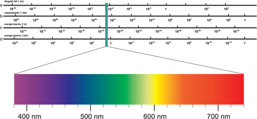

Jak widać, to, co jesteśmy w stanie zarejestrować naszym zmysłem wzroku, zajmuje bardzo wąski obszar promieniowania elektromagnetycznego. Nieco więcej widzą węże — grzechotnik dysponuje specjalnym organem pozwalającym mu odbierać promieniowanie podczerwone (cieplne), dzięki czemu nawet w głębokiej nocy może upolować niespodziewającą się niczego mysz — ale już nie zmiennocieplną żabę czy jaszczurkę. Z kolei niektóre owady, m.in. pszczoły, widzą ultrafiolet — ba, są nawet w stanie określić kierunek polaryzacji światła, co ułatwia im odnalezienie powrotnej drogi do ula.

![]() rys. 08-1-01 Promieniowanie elektromegnetyczne |

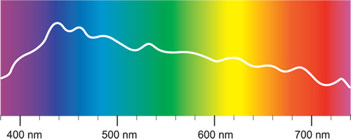

![]() rys. 08-1-02 Widmo światła białego wysyłanego przez rzeczywiste źródło termiczne |

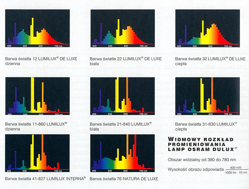

Barwy (lub światła), które oko postrzega jako identyczne, a które różnią się składem widmowym, noszą nazwę barw (świateł) metamerycznych. I właśnie na tworzeniu takich metamerów barw natury zasadza się barwna fotografia, barwna telewizja, barwny druk. Wszystkie te techniki operują w zasadzie trzema kolorami: czerwonym (R — red), zielonym (G — green) i niebieskim (B — blue). To właśnie słynne RGB, podstawa syntezy barw. Mieszając te trzy światła w odpowiednich proporcjach, jesteśmy w stanie odtworzyć w zasadzie wszystkie barwy natury, aczkolwiek, jak później zobaczymy, w sposób nie do końca doskonały, podobnie jak „dzienna” świetlówka tylko w pewnym stopniu może udawać światło słoneczne, a żarówki energooszczędne mimo starań producentów świecą jednak trochę inaczej niż stare, poczciwe żarówki tradycyjne.
![]() rys. 08-1-03 Widmo światła białego emitowanego przez jarzeniówki (źródło: katalog OSRAM) |
