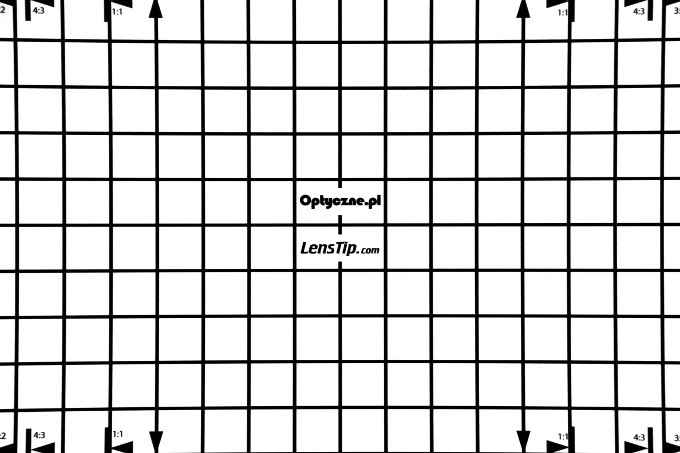

Tanie i popularne megazoomy zawsze mają sporo problemów z korygowaniem dystorsji i Canon 18–135 mm STM nie jest tutaj wyjątkiem. Na najszerszym kącie mamy do czynienia z dystorsją beczkową o wartości aż −4.22% – to niestety dużo. A sytuacja jest tak naprawdę jeszcze gorsza, bo gdy spojrzy się uważnie, zobaczymy ślady dystorsji falistej. W efekcie jak do pomiarów weźmie się obszar z wyciętymi rogami, gdzie dystorsja falista trochę prostuje linie, uzyskamy jeszcze wyższy wynik sięgający aż −4.95%. Poprzednik w tej kwestii pokazywał bardzo podobny poziom.

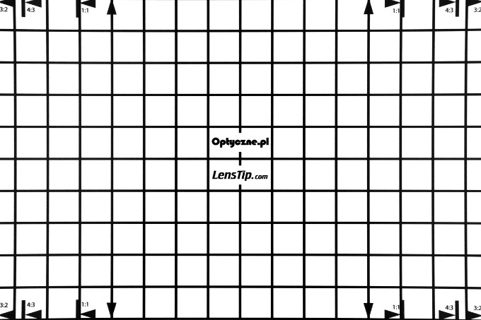

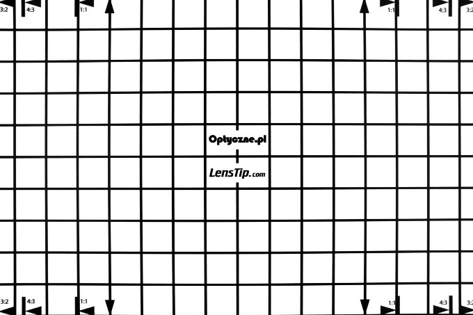

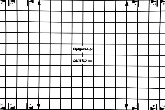

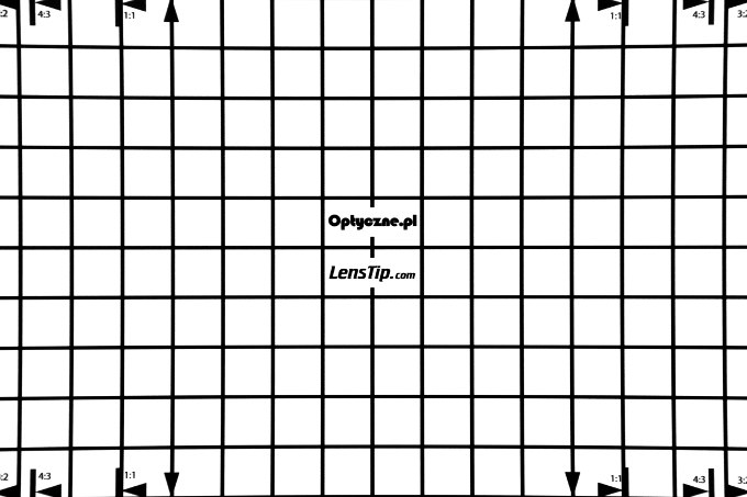

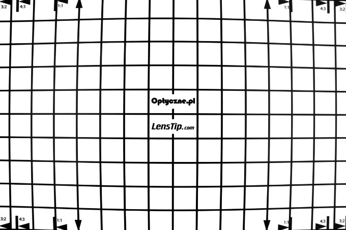

Na szczęście z tak dużymi zniekształceniami mamy do czynienia tylko dla szerokiego kąta. Wraz ze wzrostem ogniskowej sytuacja szybko się polepsza. Już na 24 mm „beczka” zmniejsza się do −1.09%, a na 35 mm przechodzi w „poduszkę” o wartości +0.70%. Wraz z dalszym wzrostem ogniskowej dystorsja dalej rośnie, ale na szczęście nieznacznie. Na 50 mm mamy +1.21%, na 85 mm +1.35%, a na 135 mm sięga ona wartości +1.42%.
Canon 50D, 18 mm
Canon EF-S 18-135 mm f/3.5-5.6 IS STM - Dystorsja
Canon 50D, 24 mm
Canon 50D, 35 mm
Canon 50D, 50 mm
Canon 50D, 85 mm
Canon 50D, 135 mm
