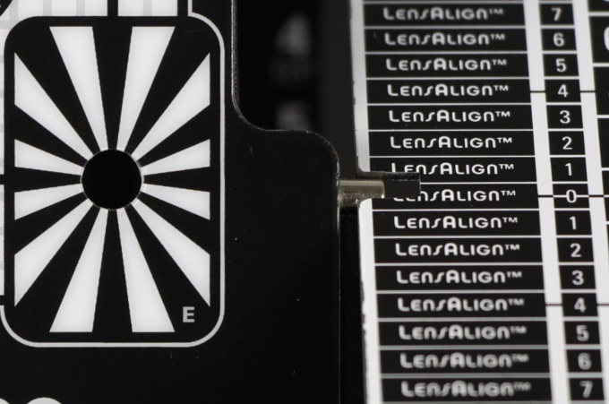

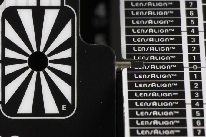

Testowany obiektyw wyposażono w napęd autofokusa STM, dzięki czemu praca mechanizmu ustawiającego ostrość jest zupełnie bezgłośna. Nie jest on jednak demonem szybkości, bo przebieg całej skali odległości i potwierdzenie ostrości zajmuje około 0.8–0.9 sekundy. Widzieliśmy już znacznie szybsze mechanizmy wykonane w tej samej technologii.
Nie powinniśmy za to narzekać na celność. Pomyłki autofokusa są sporadyczne i nie przekraczają 2%. Obiektyw nie wymagał także korygowania pod względem tendencji do ustawiania ostrości przed lub za właściwym obiektem.
50D, 85 mm, f/5.6

50D, 135 mm, f/5.6
