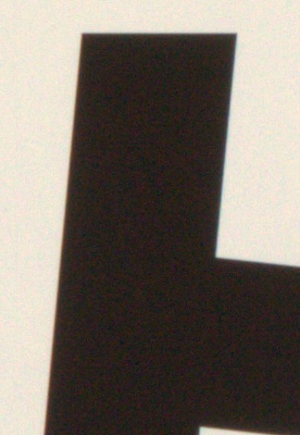

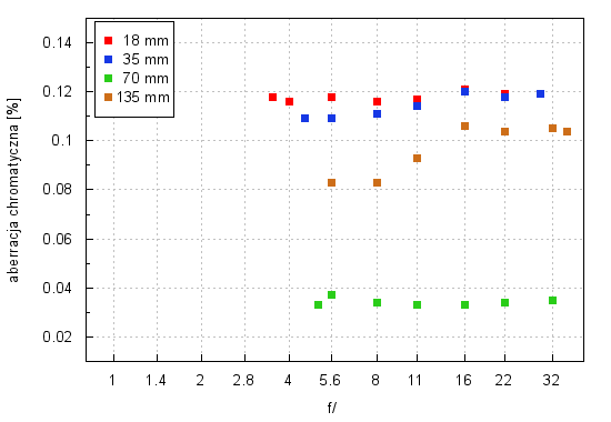

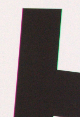

Pewne problemy pojawiają się za to przy poprzecznej aberracji chromatycznej, co widać na poniższym wykresie.
Canon EF-S 18-135 mm f/3.5-5.6 IS STM - Aberracja chromatyczna i sferyczna
Wadę tę najłatwiej zauważyć dla ogniskowych 18–35 mm, gdzie niezależnie od przysłony utrzymuje się blisko 0.12%, a więc wartości, którą uznajemy za poziom średni. Na 70 mm aberracja chromatyczna jest niezauważalna. Rośnie jednak ponownie dla maksymalnej ogniskowej, ale wciąż jest tam na granicy wartości małych i średnich.
Warto nadmienić, że jest to zupełnie inny obraz niż ten, jaki widzieliśmy u poprzednika, który największą aberrację sięgającą prawie 0.15% pokazywał na ogniskowej 70 mm. To kolejny argument za tym, że nowy model to nowa konstrukcja optyczna.
Podsumowując, jak na obiektyw zmiennoogniskowy o takiej krotności są to wyniki rozsądne, które nie będą nam sprawiały dużych problemów.
Canon 50D, 18 mm, f/5.6 Canon 50D, 70 mm, f/16.0
Canon EF-S 18-135 mm f/3.5-5.6 IS STM - Aberracja chromatyczna i sferyczna Canon EF-S 18-135 mm f/3.5-5.6 IS STM - Aberracja chromatyczna i sferyczna

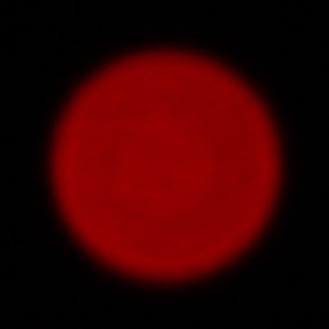

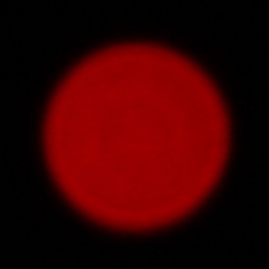

Aberracja sferyczna
Nie zaobserwowaliśmy efektu pływania ogniska, więc testowany obiektyw nie może mieć dużych problemów z aberracją sferyczną. Potwierdzają to obrazy uzyskane dla rozogniskowanych zdjęć diody, które zarówno przed jak i za ogniskiem wyglądają podobnie.
Canon 50D, 122 mm, f/5.6, przed Canon 50D, 122 mm, f/5.6, za
