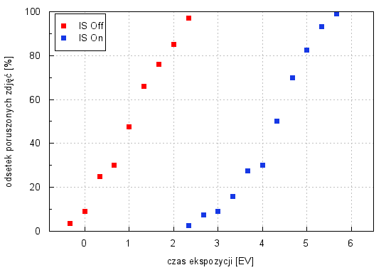

Producent chwali się zastosowaniem stabilizacji obrazu o skuteczności 4 EV. Standardowo sprawdziliśmy to wykonując na ogniskowej 135 mm po kilkadziesiąt zdjęć na każdym czasie ekspozycji z zakresu od 1/160 do 1/2 sekundy przy stabilizacji włączonej oraz wyłączonej. Następnie określiliśmy odsetek zdjęć poruszonych dla każdego czasu ekspozycji. Odsetek ten w funkcji czasu ekspozycji wyrażonego w EV został przedstawiony na poniższym wykresie. Punkt zerowy 0 EV odpowiada czasowi 1/125 sekundy.
Canon EF-S 18-135 mm f/3.5-5.6 IS STM - Budowa, jakość wykonania i stabilizacja
Podobnie jak u poprzednika o deklarowanych 4 EV na pewno nie ma tutaj mowy. Jest jednak solidne 3 EV lub minimalnie więcej, co na tę klasę sprzętu jest wynikiem dobrym i zasługującym na pochwałę.
