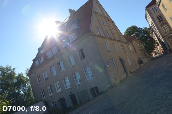

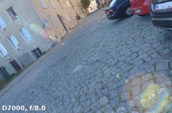

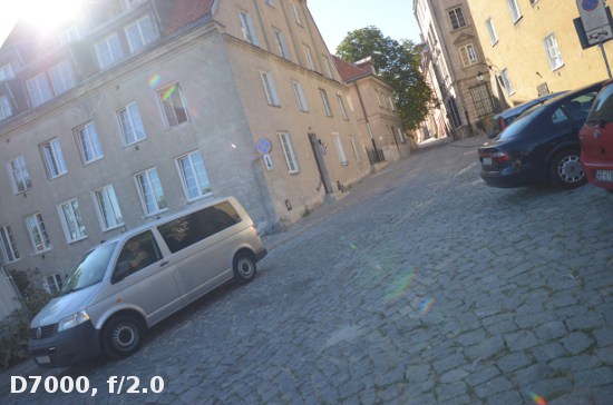

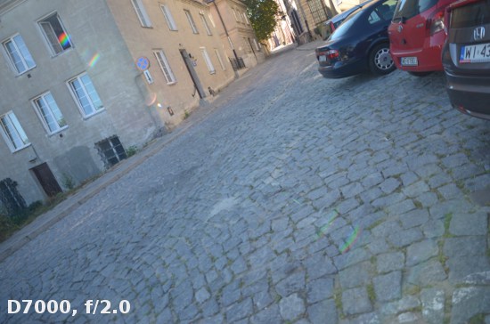

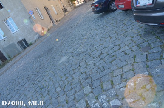

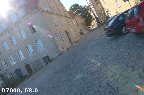

Praca pod ostre światło nie jest mocną stroną testowanego obiektywu. W okolicach maksymalnego otworu względnego nie ma jeszcze tragedii, choć odblaski daje się zarejestrować nawet w sytuacji gdy słońce jest sporo poza kadrem. Znacznie więcej problemów pojawia się jednak po przymknięciu przysłony. W tej sytuacji artefaktów jest dużo niezależnie o tego, czy słońce umieścimy w samym kadrze, w jego rogu, czy nawet kilkanaście stopni poza kadrem.
