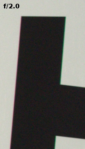

Pełnoklatkowe obiektywy klasy 1.4/24 czy 2/24 potrafią pokazywać sporo problemów z podłużną aberracją chromatyczną, byliśmy więc ciekawi jak poradzi sobie z nią Samyang 2/16. Jak widać z poniższych wycinków, poradził sobie bardzo dobrze.
Samyang 16 mm f/2.0 ED AS UMC CS - Aberracja chromatyczna i sferyczna

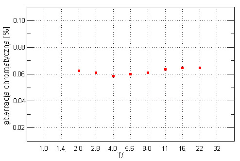

W podobnym tonie możemy pisać o poprzecznej aberracji chromatycznej. Nie zależy ona od wartości użytej przysłony i wszędzie utrzymuje się w okolicach małego poziomu 0.060–0.065%.

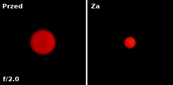

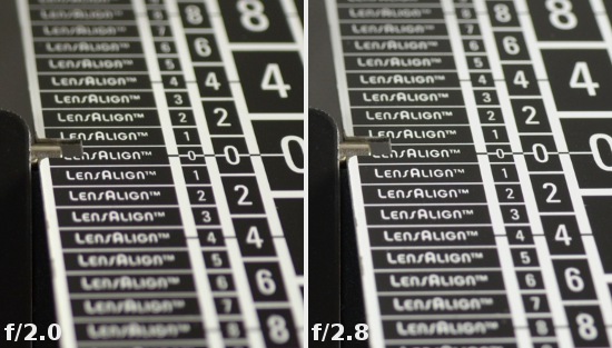

Aberracja sferyczna także jest korygowana we właściwy sposób. Przede wszystkim, pierwsza fotografia w niniejszym rozdziale pokazuje, że nie mamy do czynienia z żadnym efektem „pływania” ogniska. Nie mamy też poważnych zastrzeżeń do wyglądu rozogniskowanych punktów świetlnych uzyskanych przed i za ogniskiem. Ze względu na dużą głębię ostrości dawaną przez obiektyw, uzyskanie równie dużych krążków w obu położeniach ostrości jest niemożliwe, przez co trudno z tego testu wyciągać bardzo wiążące wnioski.
