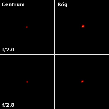

Koma nie jest korygowana idealnie, co doskonale widać w rogu kadru dla maksymalnego otworu względnego. Trudno jednak nazwać tę wadę dużą – widzieliśmy wiele przykładów znacznie gorszej korekcji tej wady pozaosiowej.
Samyang 16 mm f/2.0 ED AS UMC CS - Koma, astygmatyzm i bokeh
Obiektyw nie ma za to problemów z astygmatyzmem. Średnia różnica pomiędzy poziomymi i pionowymi wartościami funkcji MTF50 wyniosła tylko 3%, co uznajemy za wielkość bardzo małą.

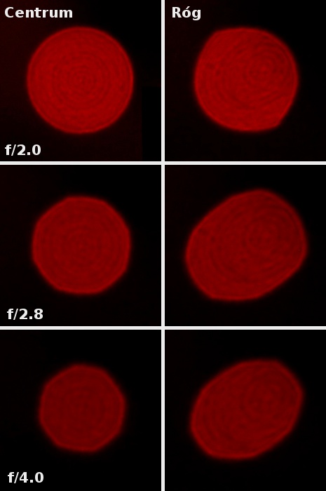

Nie mamy też zastrzeżeń do wyglądu obrazów pozaoogniskowych. Co prawda, w rozogniskowanych krążkach widać strukturę „cebulkową”, ale jest ona delikatna i nie pokazuje żadnych wyraźnych ekstremów lokalnych. Sam brzeg krążków też wygląda dobrze – nie ma tam rzucających się w oczy jasnych lub ciemnych obwódek.
