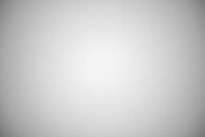

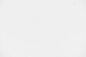

Najpierw sprawdzimy, jak winietowanie wygląda na mniejszej matrycy APS-C/DX. Odpowiednie miniaturki znajdują się poniżej.
Z7, APS-C/DX, f/2.8 Z7, APS-C/DX, f/4.0
Nikon Nikkor Z MC 105 mm f/2.8 VR S - Winietowanie Nikon Nikkor Z MC 105 mm f/2.8 VR S - Winietowanie
Na maksymalnym otworze względnym winietowanie jest niewielkie, ale daje się odnotować, bo sięga tam ono 20% (−0.66 EV). Na f/4.0 problem marginalizuje się zupełnie, bo sięga tam już tylko 3% (−0.09 EV).

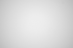

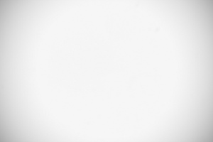

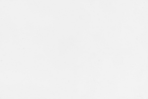

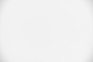

Po przejściu na większą matrycę pełnoklatkową, winietowanie znacznie bardziej daje się we znaki i wyraźnie widać to na poniższych zdjęciach.
Z7, FF, f/2.8 Z7, FF, f/4.0
Z7, FF, f/5.6 Z7, FF, f/8.0
Ubytek światła w rogach kadru na maksymalnym otworze względnym sięga 51% (−2.04 EV). To sporo, bo konkurencyjna Sigma pokazała wynik wynoszący tylko 36%, a w przypadku małego Sony było to 53%.
Na szczęście, winietowanie testowanego Nikkora dość wydajnie poddaje się działaniu przymykania przysłony. Na f/4.0 sięga ono 30% (-1.02 EV), na f/5.6 spada do 13% (-0.42 EV), by na f/8.0 zrobić się całkowicie niezauważalne, bo odnotowany tam wynik to już tylko 2% (-0.05 EV).
