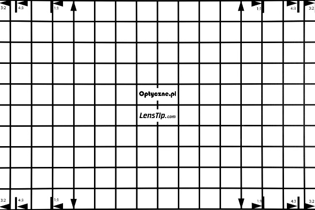

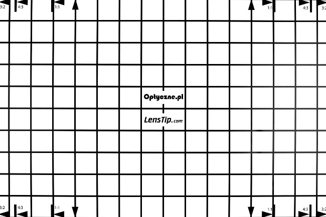

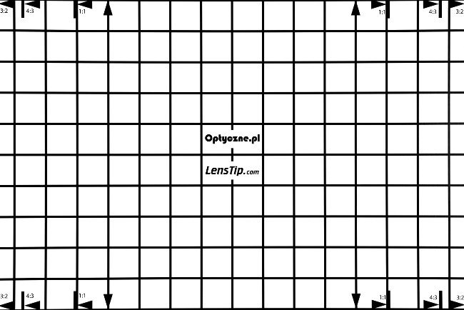

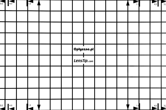

W przypadku mniejszego detektora APS-C, dystorsja nie daje prawie żadnych powodów do narzekań, bo nigdzie nie przekraczamy poziomu 1%. Na najszerszym kącie widzenia mamy do czynienia ze znikomymi zniekształceniami beczkowymi o wartości -0.22%. Wraz ze wzrostem ogniskowej błyskawicznie się one zerują i przechodzą na dodatni poziom oznaczający wystąpienie dystorsji poduszkowej. Na 50 mm osiąga ona wciąż niewielką wartość +0.58%, na 70 mm wzrasta do +0.74%, a potem zaczyna spadać, przez co na 105 mm mamy poziom +0.69%, a na 150 mm +0.62%.
Sony A7R IIIa, APS-C, JPEG, 35 mm
Samyang AF 35-150 mm f/2-2.8 FE - Dystorsja i pole widzenia
Sony A7R IIIa, APS-C, JPEG, 50 mm
Sony A7R IIIa, APS-C, JPEG, 70 mm
