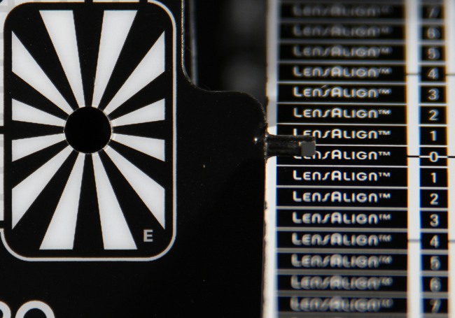

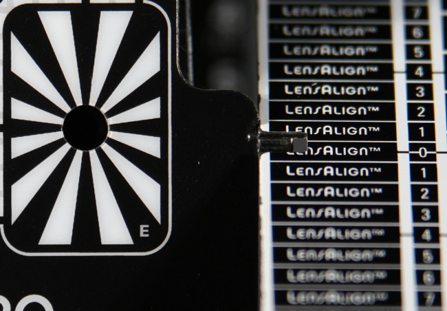

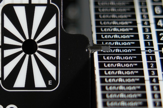

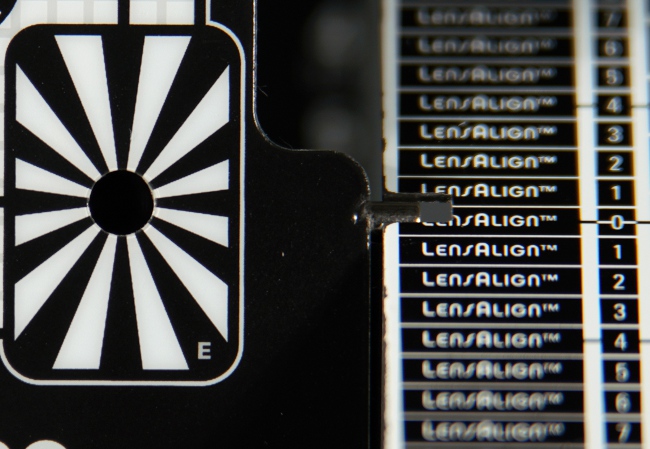

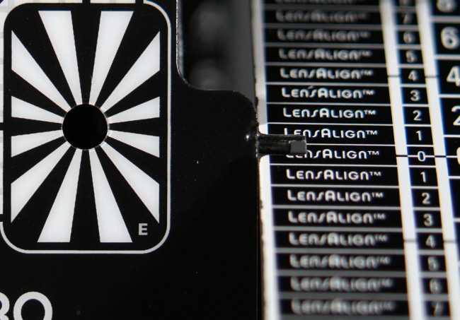

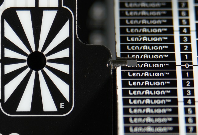

Poniższe zdjęcia pokazują ponadto, że testowany obiektyw nie miał tendencji do ustawiania ostrości przed lub za właściwym obiektem. Tutaj wszystko wyglądało prawidłowo i to niezależnie od tego jakiej ogniskowej i jakiego korpusu używaliśmy.
A7R IIIa, 35 mm, f/2.0

A7R IIIa, 85 mm, f/2.8

A7R IIIa, 150 mm, f/2.8

A7R V, 35 mm, f/2.0

A7R V, 85 mm, f/2.8
