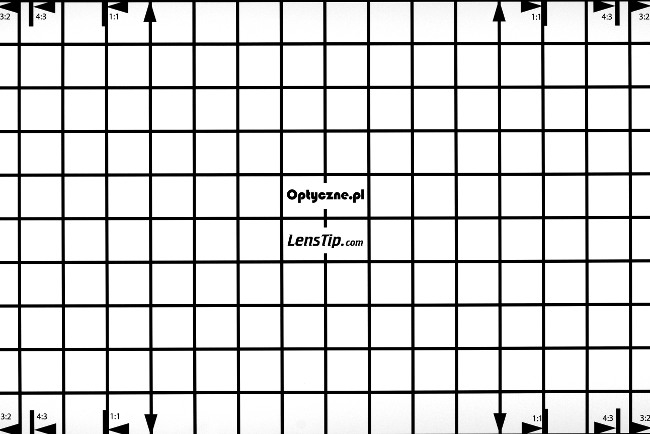

Dość sporym zaskoczeniem był dla nas wygląd menu aparatu, bo po podłączeniu testowanego Sony 70-200 mm f/4, w zakładce dotyczącej korygowania wad obiektywu, dezaktywacji uległa opcja dotycząca dystorsji. A to zwykle oznacza, że producent odpuścił sobie korygowanie tej wady poprzez optykę i zrzucił ją na oprogramowanie aparatu.

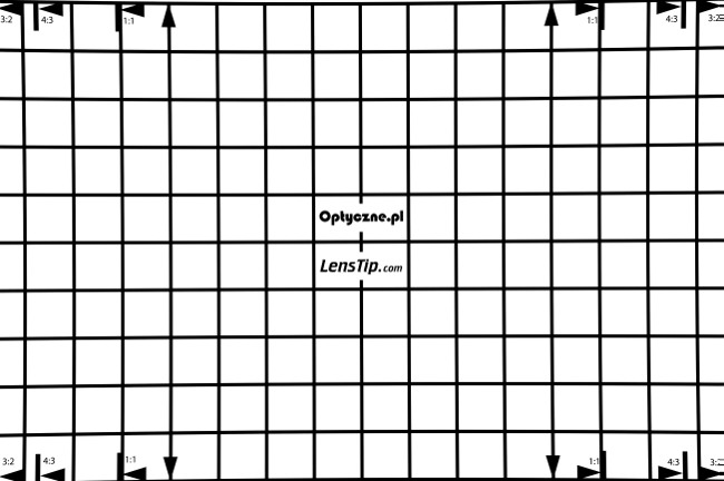

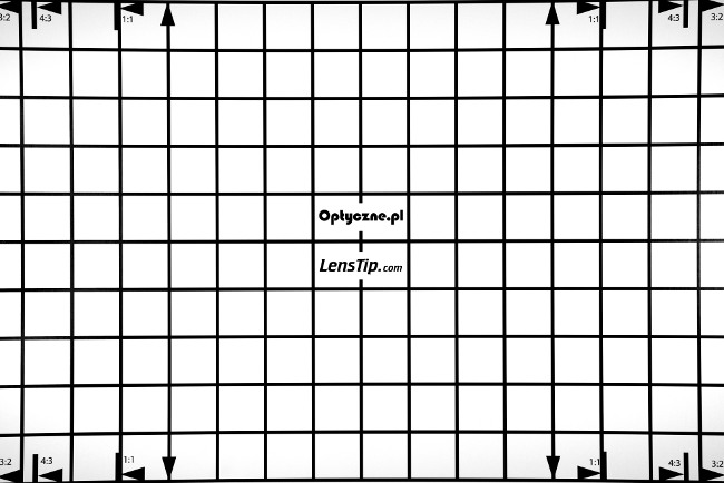

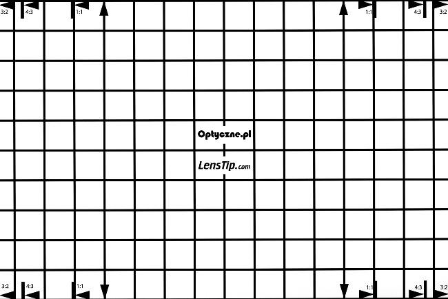

Gdy spojrzymy więc na JPEGi uzyskane na matrycy APS-C, zobaczymy że owo korygowanie działa faktycznie świetnie. Wszystkie uzyskane przez nas wyniki są tutaj praktycznie zerowe. Formalne wartości dla ogniskowych 70, 100, 135 i 200 mm to odpowiednio: +0.01%, -0.04%, -0.04% i -0.02%.
Sony A7R III, APS-C, JPEG, 70 mm
Sony FE 70-200 mm f/4 Macro G OSS II - Dystorsja
Sony A7R III, APS-C, JPEG, 100 mm
Sony A7R III, APS-C, JPEG, 135 mm
Sony A7R III, APS-C, JPEG, 200 mm

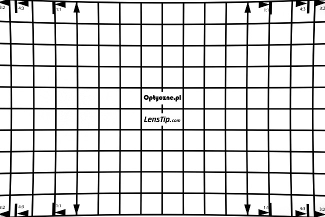

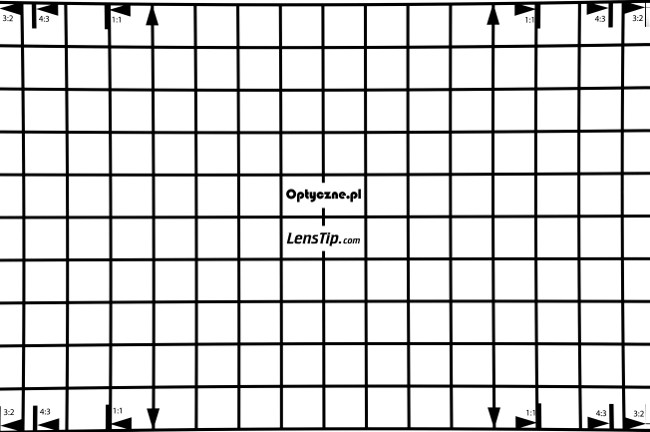

Aby sprawdzić jak w rzeczywistości wygląda omawiana wada, musimy spojrzeć na pliki RAW wywołane neutralnym oprogramowaniem. I w tym przypadku zaczynamy już widzieć pierwsze symptomy problemów. Na ogniskowej 70 mm mamy jeszcze do czynienia z prawie niezauważalną dystorsją poduszkową, której wartość oceniliśmy na +0.50%. Na ogniskowej 100 mm zwiększa się ona do +1.14%, na 135 mm do +1.30%, natomiast na 200 mm sięga już +1.41%.
Sony A7R III, APS-C, RAW, 70 mm
Sony A7R III, APS-C, RAW, 100 mm
