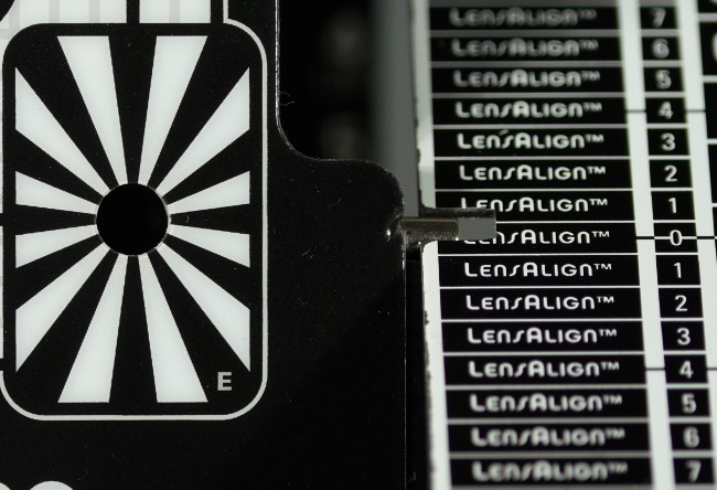

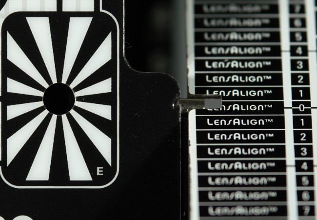

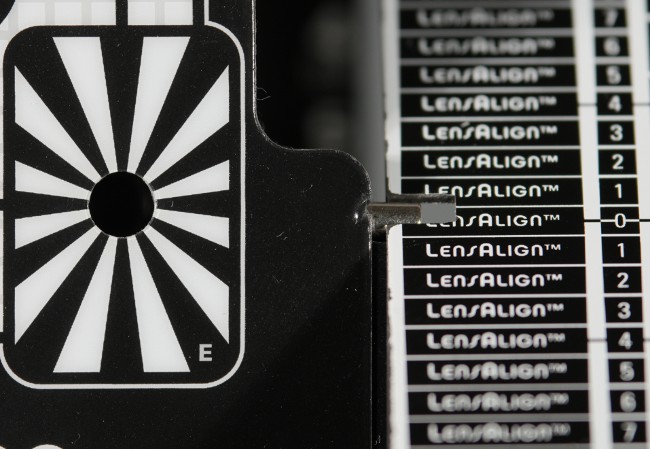

Na pochwały zasługuje celność mechanizmu ustawiającego ostrość. Była ona wzorowa niezależnie od użytego korpusu i od tego czy pracowaliśmy w studio, czy w plenerze.
Poniższe zdjęcia wyraźnie pokazują, ze testowany obiektyw nie pokazywał absolutnie żadnych problemów z ustawianiem ostrości przed lub za właściwym obiektem.
A7R III, 100 mm, f/4.0
Sony FE 70-200 mm f/4 Macro G OSS II - Autofokus i oddychanie
A7R III, 200 mm, f/4.0
A7R V, 135 mm, f/4.0
A7R V, 200 mm, f/4.0
