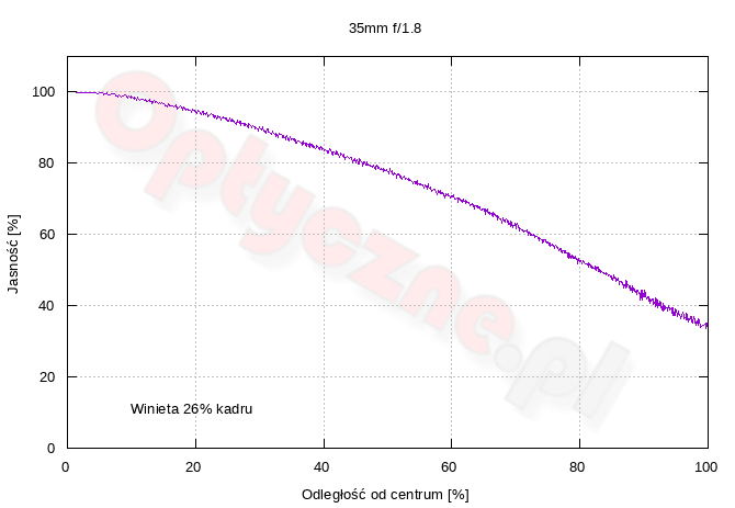

Poniżej pokazujemy uśredniony w koncentrycznych kręgach przebieg spadku jasności wraz z oddalaniem się od centrum kadru. Wartość liczbowa podana w procentach na każdym rysunku mówi nam, jaką powierzchnię ma obszar ograniczony od góry i z prawej strony wartością 100% a z dołu prezentowaną krzywą. Mówi nam ona tym samym, ile całościowo światła jest traconego przez efekt winietowania. Proszę nie mylić tych procentów z procentami podawanymi na początku niniejszego rozdziału, bo nie są one ze sobą bezpośrednio powiązane.
