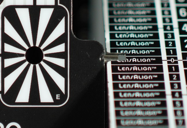

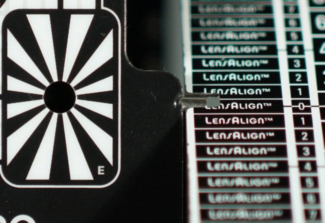

Poniższe zdjęcia wyraźnie pokazują, że na obu korpusach użytych w teście Sony FE 35 mm f/1.8 trafiał tam gdzie trzeba i nie pokazywał tendencji do ustawiania ostrości przed lub za właściwym obiektem.
A7R II, f/1.8
Sony FE 35 mm f/1.8 - Autofokus
A7R IV, f/1.8
