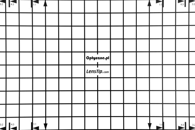

Poprzednio testowanego Nikkora Z 24–70 mm f/4 S krytykowaliśmy za ograniczenia, które narzucał on korpusowi aparatu pod względem korygowania dystorsji. W przypadku przeznaczonego dla profesjonalistów modelu o świetle f/2.8 Nikon nie zdecydował się na taki ruch, głównie z dwóch powodów. Po pierwsze, ograniczanie wyboru profesjonalistom, w drogim sprzęcie, nie jest zbyt dobrym pomysłem. Po drugie, optyka droższego Nikkora 24–70 mm próbuje korygować dystorsję, przez co nie ma tutaj powodów, by ukrywać wstydliwe osiągi, jak to było w przypadku modelu o świetle f/4.0. W efekcie dystorsja testowanego obiektywu wygląda tak samo na plikach JPEG i RAW, przez co nie ma potrzeby, aby naszą analizę rozgraniczać na oba typy plików.

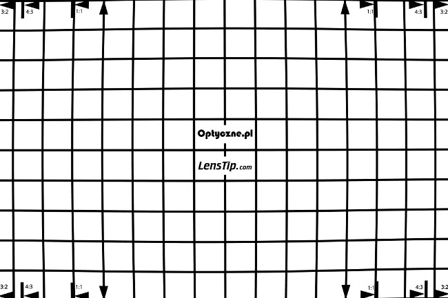

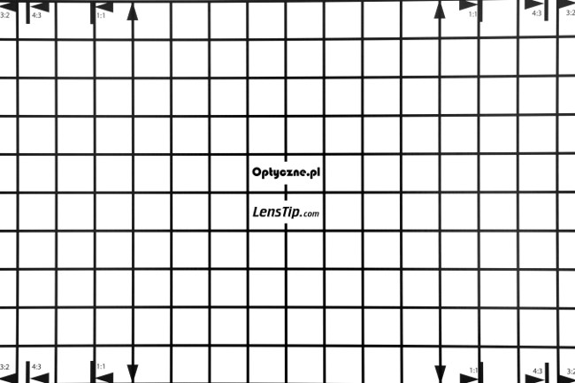

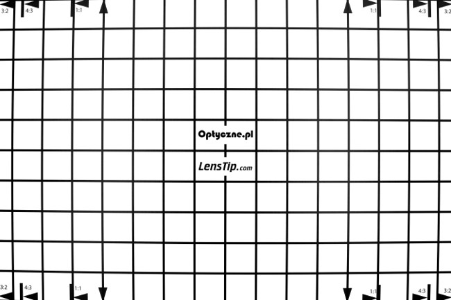

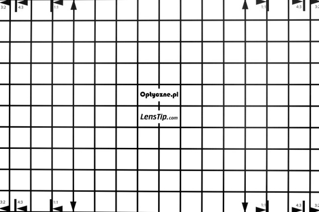

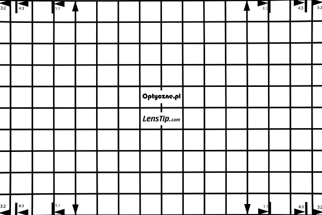

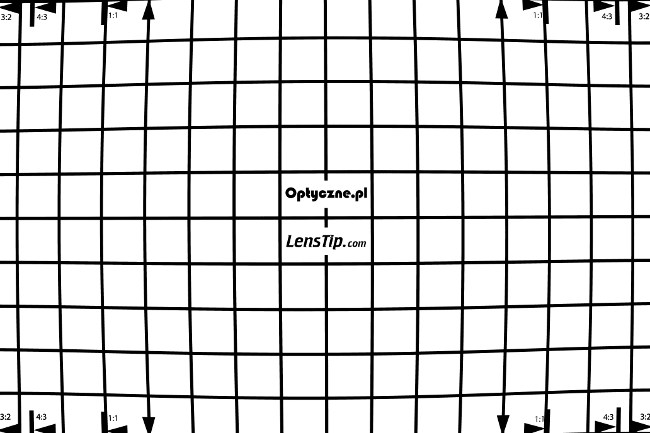

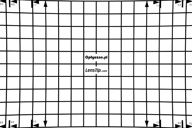

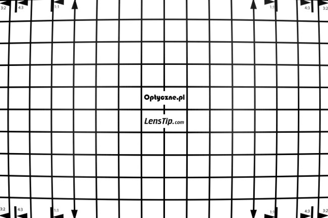

Gdy ograniczamy do się rozmiarów matrycy APS-C/DX, dystorsja nie będzie zbytnio uciążliwa, ale nie oznacza to wcale, że nie da się jej zauważyć. Nie będzie z tym problemów dla najkrótszych ogniskowych, gdzie mamy lekkie zniekształcenia beczkowe. Na 24 mm wynoszą one −2.53%, na 28 mm zmniejszają się do −1.49%, i praktycznie zerują się dla 35 mm, gdzie uzyskany przez nas wynik to tylko −0.12%. Dla większych ogniskowych mamy już do czynienia ze zniekształceniami poduszkowymi – dla 50 mm o wartości +0.86%, a dla 70 mm sięgającymi +1.13%.

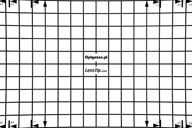

Po przejściu na pełną klatkę dystorsja rośnie, ale wcale nie tak mocno. Jak zobaczymy za chwilę, uzyskano to dzięki wprowadzeniu lekkich zniekształceń falistych.
Na 24 mm, dystorsja liczona dla całego kadru wynosi −3.47%. Gdy jednak ograniczymy się do obszaru wewnątrz znaczników 1:1, uzyskamy wynik −4.24%. Zniekształcenia faliste widać także dla ogniskowej 28 mm. W pełnym kadrze uzyskany przez nas wynik to −2.02%, a wewnątrz znaczników 1:1 rośnie on do wartości −2.71%.

Nikon Z7, APS-C, JPEG, 24 mm
Nikon Nikkor Z 24-70 mm f/2.8 S - Dystorsja
Nikon Z7, APS-C, JPEG, 28 mm
Nikon Z7, APS-C, JPEG, 35 mm
Nikon Z7, APS-C, JPEG, 50 mm
Nikon Z7, APS-C, JPEG, 70 mm
Nikon Z7, FF, JPEG, 24 mm
