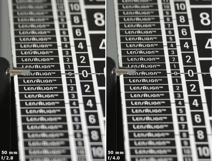

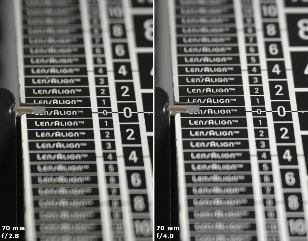

Nikkor Z 24–70 mm f/2.8 S dobrze radzi sobie z podłużną aberracją chromatyczną. Zarówno w środku zakresu ogniskowych, jak i na ogniskowej 70 mm zabarwienia nieostrości są niewielkie i będą ledwie zauważalne na zdjęciach z życia wziętych.
Nikon Nikkor Z 24-70 mm f/2.8 S - Aberracja chromatyczna i sferyczna

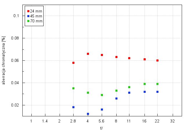

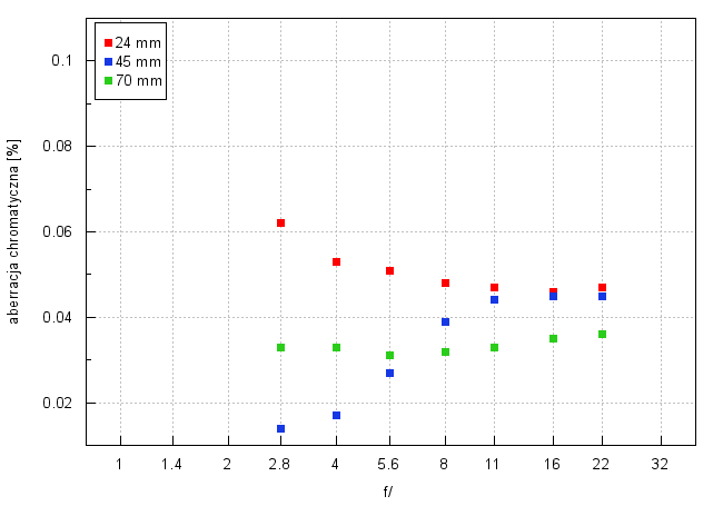

Przebieg poprzecznej aberracji chromatycznej w zależności od ogniskowej i wartości przysłony pokazują dwa poniższe wykresy: pierwszy dla brzegu matrycy APS-C/DX, a drugi dla brzegu pełnej klatki.

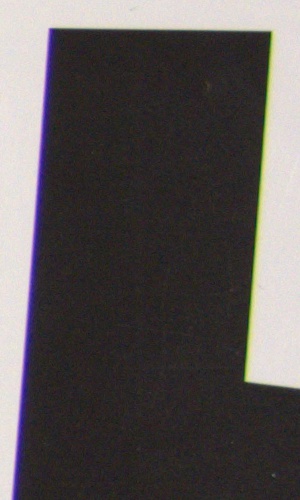

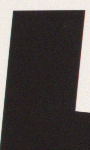

Widać wyraźnie, że z najwyższym poziomem tej wady mamy do czynienia dla najkrótszej ogniskowej. Nawet tam nie będzie jednak ona dużym problemem, bo maksymalne zanotowane przez nas wartości sięgają niewielkiego poziomu 0.06%. Dla ogniskowych 45 i 70 mm aberracja jest bardzo mała i zupełnie nie będzie nam przeszkadzać.
Z7, RAW, 24 mm, f/4.0 Z7, RAW, 70 mm, f/8.0

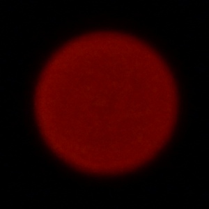

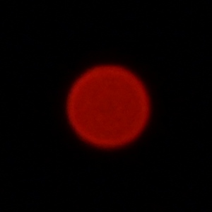

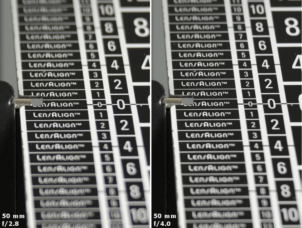

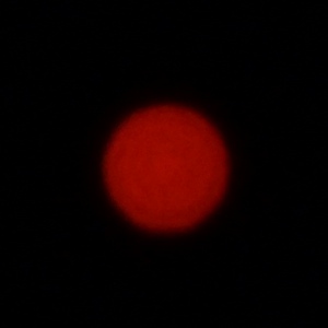

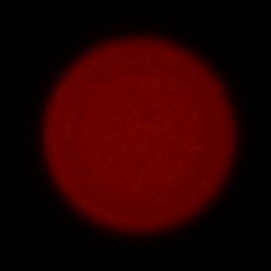

Pierwsze ujęcia zaprezentowane w niniejszym rozdziale oraz zdjęcia rozogniskowanych krążków światła pokazują, że aberracja sferyczna daje się troszkę we znaki w centrum zakresu ogniskowych. W tym przypadku widzimy bardzo lekkie pływanie ogniska, a jednocześnie krążki uzyskane przed i za ogniskiem pokazują zauważalne różnice w natężeniu obwódki. Dla ogniskowej 70 mm efekt ten jest znacznie mniejszy.
Nikon Z7, 45 mm, f/2.8, przed Nikon Z7, 45 mm, f/2.8, za
Nikon Nikkor Z 24-70 mm f/2.8 S - Aberracja chromatyczna i sferyczna Nikon Nikkor Z 24-70 mm f/2.8 S - Aberracja chromatyczna i sferyczna
Nikon Z7, 70 mm, f/2.8, przed Nikon Z7, 70 mm, f/2.8, za
