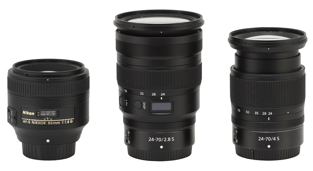

Niniejsza tabela przedstawia porównanie podstawowych parametrów testowanego obiektywu do innych pełnoklatkowych instrumentów klasy 24–70 mm f/2.8. Pod względem rozmiarów i wagi wszystkie obiektywy wyglądają podobnie. Najbardziej skomplikowany optycznie jest Canon, ale on został wyposażony w optyczną stabilizację obrazu. Nikkory wyróżniają się na niekorzyść sporą wartością minimalnego dystansu ustawiania ostrości, a Sigma wyróżnia się na plus aż jedenastoma listkami przysłony.
Na poniższym zdjęciu Nikkor Z 24–70 mm f/2.8 S stopi obok lustrzankowego Nikkora AF-S 85 mm f/1.8G oraz systemowego brata o świetle f/4.0.

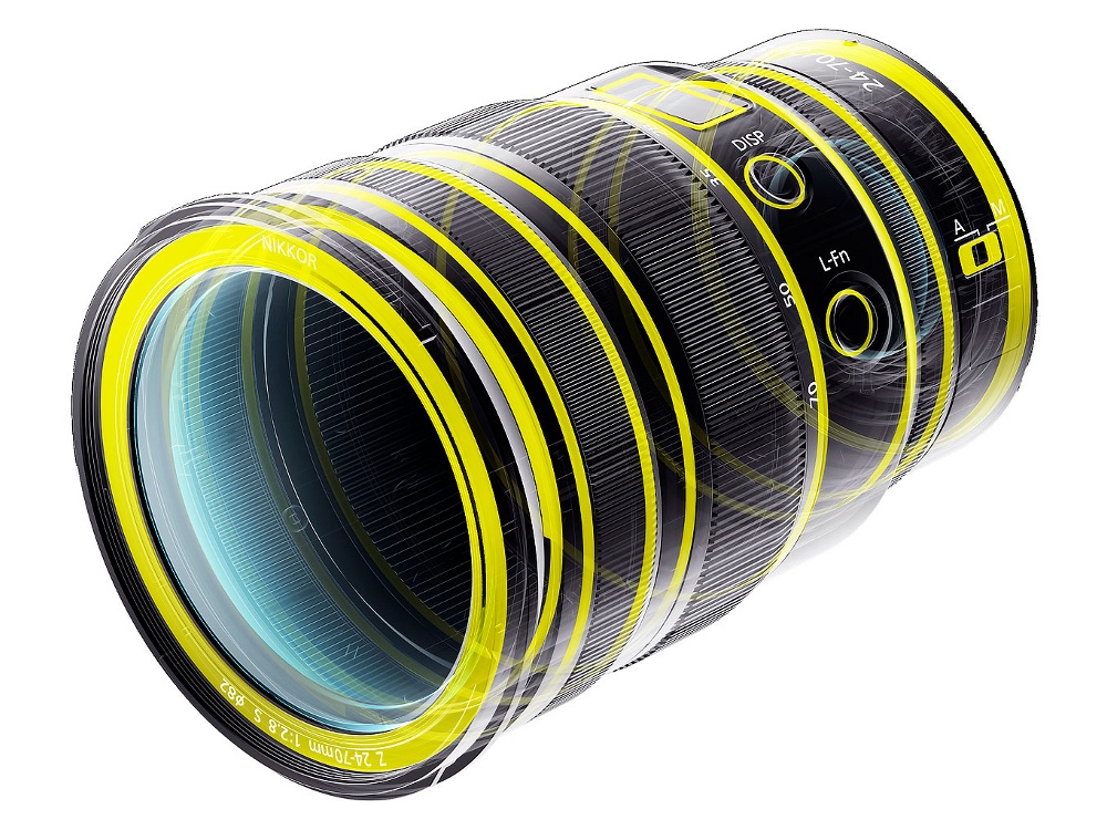

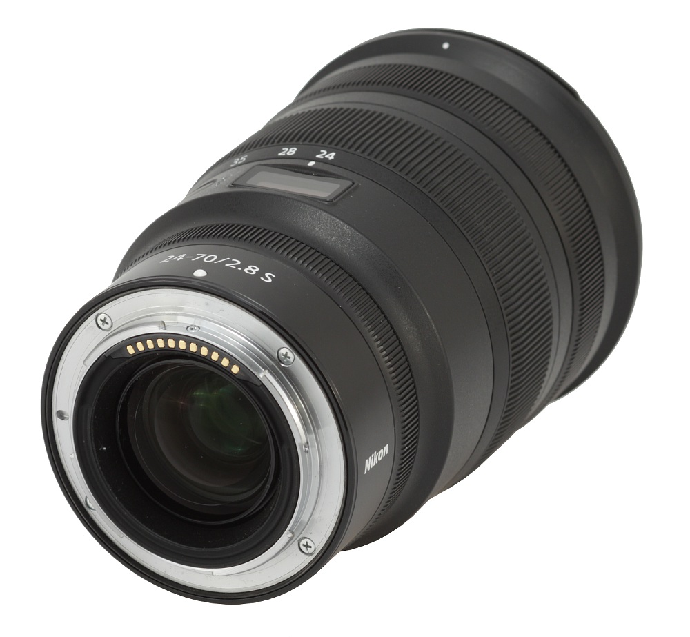

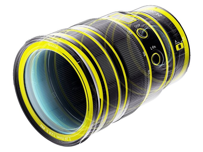

Testowany obiektyw rozpoczyna się metalowym bagnetem, który otacza styki oraz tylną soczewkę o średnicy 23 mm. W pozycji dla ogniskowej 24 mm soczewka ta znajduje się trochę głębiej niż styki, natomiast przy przejściu do 70 mm chowa się na głębokość około 2 cm. Wnętrze tubusa jest dobrze wyczernione, ale niestety widać tam trochę szpar i wystających elementów elektroniki. O pełnej szczelności i dobrym zachowaniu w tej kwestii nie możemy więc mówić. Od obiektywu reporterskiego można wymagać trochę więcej.

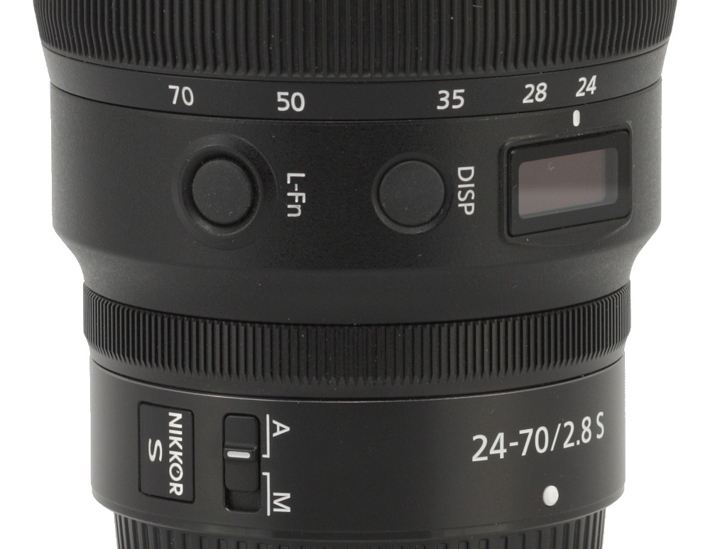

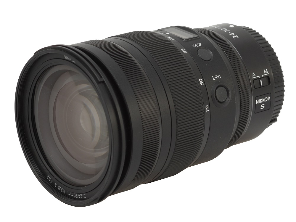

Pierwszym elementem właściwego korpusu Nikkora jest nieruchomy, metalowy i czarny pierścień o szerokości 18 mm, na którym znajdziemy białą kropkę ułatwiającą mocowanie obiektywu do aparatu, napis z parametrami obiektywu, logo producenta, przełącznik AF/MF służący do wyboru trybu pracy mechanizmu ustawiającego ostrość, tabliczkę z oznaczeniem serii „Nikkor S”, numer seryjny, zakres pracy mechanizmu ustawiającego ostrość (∞–0.38m/1.25ft), a także informację o tym, że obiektyw wyprodukowano w Japonii.
Nikon Nikkor Z 24-70 mm f/2.8 S - Budowa i jakość wykonania

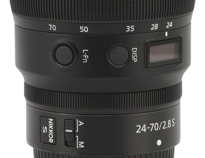

Idąc dalej natrafimy na karbowany pierścień sterujący o szerokości 10 mm, który może służyć do bezgłośnego sterowania przysłoną lub kompensacji ekspozycji. Jego praca jest płynna i odbywa się z właściwym oporem.
Następną częścią jest nieruchomy fragment obudowy, na którym znajdziemy wyświetlacz OLED z najważniejszymi informacjami – umożliwia on szybkie sprawdzenie parametrów przysłony, odległości zdjęciowej, dokładnej ogniskowej i głębi ostrości bezpośrednio na obiektywie. Do zmiany wyświetlania tych parametrów służy umieszczony obok przycisk DISP. Jeszcze dalej znajdziemy przycisk funkcyjny L-Fn, do którego można przypisać jedną z nawet 21 różnych funkcji.
Kolejnym elementem jest duży, bo mający szerokość aż 30 mm pierścień do zmiany ogniskowej. Większą jego część zajmuje gumowane karbowanie, pod którym umieszczono znaczniki ogniskowych dla wartości 24, 28, 35, 50 i 70 mm. Pierścień pracuje prawidłowo, choć opór w zakresie 35–70 mm jest ciut większy niż w przedziale najkrótszych ogniskowych.
Za następnym, metalowym i nieruchomym fragmentem obudowy znajdziemy pierścień do manualnego ustawiania ostrości, który ma szerokość 14 mm i jest pokryty gumowanym karbowaniem. Pracuje on płynnie i z należytym oporem oraz w przełożeniu elektronicznym. Przy szybkim obrocie przebieg całego zakresu wymaga obrotu o kąt około 90 stopni, przy wolniejszym kręceniu można dojść nawet do 180 stopni. Przy tych parametrach obiektywu to bardzo rozsądna wartość pozwalająca na precyzyjne nastawy.
Przedni układ soczewek wysuwa się na jednolitym tubusie wykonanym z tworzywa sztucznego. Przy zmianie ogniskowej od 24 do 70 mm rozmiar obiektywu rośnie o 28 mm. Sama przednia soczewka jest minimalnie wypukła i ma średnicę 67 mm. Otacza ją napis z nazwą i parametrami obiektywu, nierotujące mocowanie filtrów o średnicy 82 mm oraz bagnet do mocowania osłony przeciwsłonecznej.

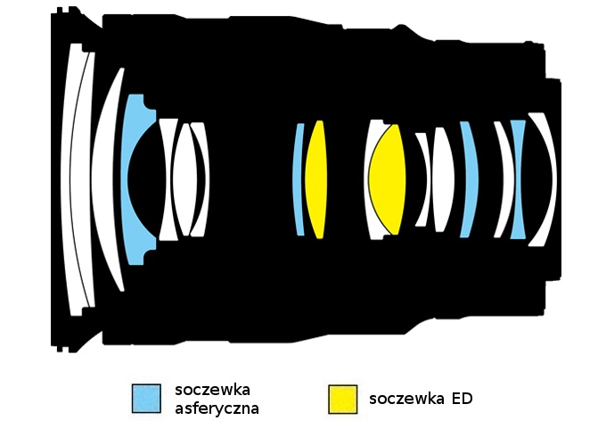

Jeśli chodzi o konstrukcję optyczną, mamy tutaj do czynienia z aż 17 soczewkami ustawionymi w 15 grupach. Producent nie pożałował elementów specjalnych – mamy więc aż cztery soczewki asferyczne i dwie wykonane z niskodyspersyjnego szkła ED. Wewnątrz znajdziemy jeszcze kołową przysłonę o dziewięciu listkach, która może być maksymalnie domknięta do wartości f/22. Producent chwali się zastosowaniem wydajnych powłok antyodbiciowych Nano Crystal Coat, powłok ARNEO oraz hydrofobowych powłok fluorowych na zewnętrznych elementach optycznych.

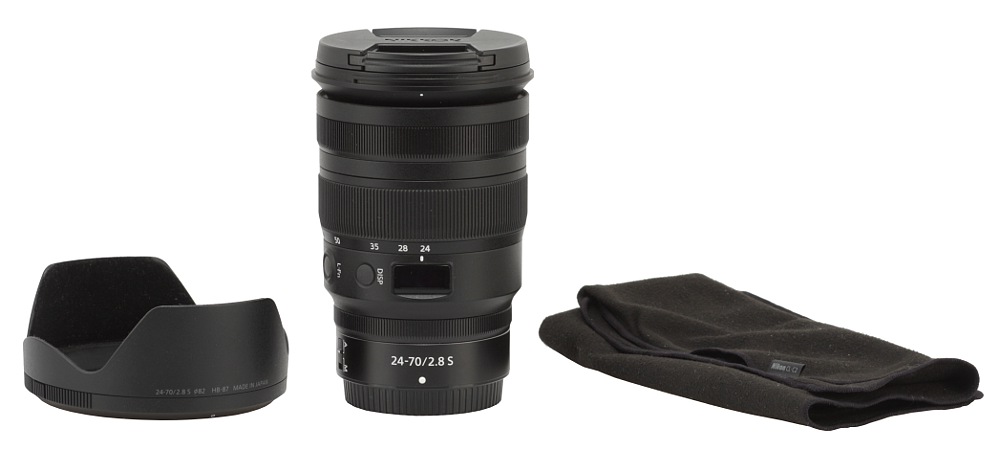

Kupujący dostaje w zestawie oba dekielki, miękki futerał oraz tulipanową osłonę przeciwsłoneczną. W tej klasie cenowej oczekiwalibyśmy oferowania w zestawie solidnego, sztywnego futerału. Ten miękki futerał (choć słowo futerał jest tutaj używane zdecydowanie na wyrost), który dostajemy razem z obiektywem, nie zapewnia praktycznie żadnych poważniejszych funkcji ochronnych. Śmiem twierdzić, że mój świętej pamięci dziadek nosił w kieszeni chustki do wycierania nosa o podobnej grubości…
