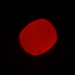

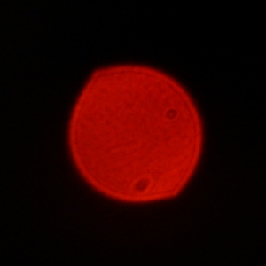

Na mniejszej matrycy Mikro 4/3 koma jest widoczna, choć jej poziom bliższy jest wartościom średnim niż dużym. Co więcej, przymknięcie przysłony do wartości f/2.0 znacząco ogranicza jej widoczność, choć nie można powiedzieć, że likwiduje całkowicie.
E-M5 II, f/1.4, centrum E-M5 II, f/1.4, róg

E-M5 II, f/2.0, centrum E-M5 II, f/2.0, róg

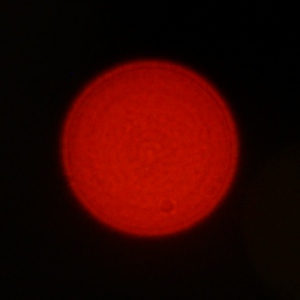

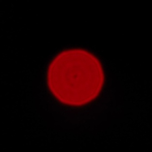

Większa matryca APS-C sprawia w tej kategorii znacznie więcej problemów. Koma w rogu kadru dla przysłony f/1.4 jest naprawdę duża. Ponownie, przymknięcie przysłony do wartości f/2.0 powoduje, że wada ta znacznie zmniejsza swoje natężenie, ale nie znika całkowicie.
A7R II, f/1.4, centrum A7R II, f/1.4, róg

A7R II, f/2.0, centrum A7R II, f/2.0, róg

Astygmatyzm, rozumiany jako średnia różnica pomiędzy poziomymi i pionowymi wartościami funkcji MTF50, wyniósł tutaj 17.5% dla testu opartego na Olympusie i 13.1% w przypadku pomiarów na Sony. Znów widać trochę gorsze zachowanie egzemplarza z bagnetem Mikro 4/3. W obu przypadkach jednak astygmatyzm daje się we znaki, choć znów jego największy wpływ jest widoczny w bliskich okolicach maksymalnego otworu względnego i szybko maleje wraz z przymykaniem przysłony.

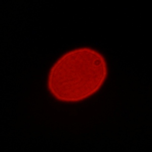

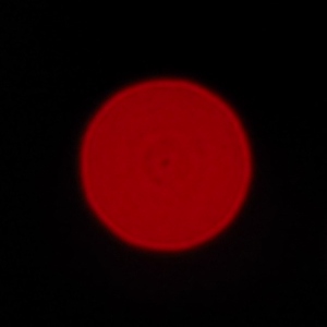

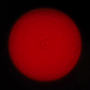

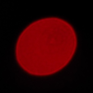

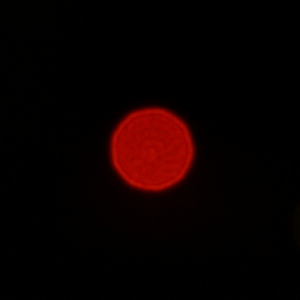

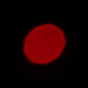

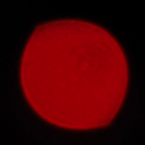

Jak na obiektyw szerokokątny, wygląd nieostrości nie wzbudza naszego niepokoju. Rozkład światła w krążkach jest dość równy, a cebulowy bokeh związany z zastosowaniem elementów asferycznych ledwie widoczny. Nawet winietowanie mechaniczne nie jest jakimś wyraźnym problemem.
Sigma C 16 mm f/1.4 DC DN - Koma, astygmatyzm i bokeh Sigma C 16 mm f/1.4 DC DN - Koma, astygmatyzm i bokeh
E-M5 II, f/2.8, centrum E-M5 II, f/2.8, róg
A7R II, f/2.8, centrum A7R II, f/2.8, róg
