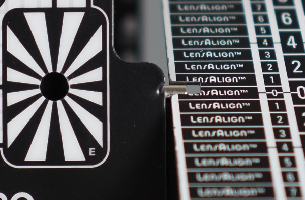

W przypadku podłączenia obiektywu do Olympusa E-M5 II autofokus pracuje zupełnie bezgłośnie i błyskawicznie. Przebieg całego zakresu odległości i potwierdzenie ostrości zajmuje 0.2–0.3 sekundy, przy czym wartość ta nie zależy od kierunku pracy i warunków oświetleniowych. To imponujące osiągi.

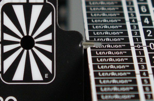

Trochę gorzej sytuacja prezentuje się, gdy użyjemy do testów Sony A7R II. Tutaj mechanizm też jest bezgłośny, ale z szybkością nie jest już tak dobrze. Czas ustawienia ostrości wydłuża się do średnio 0.5–0.7 sekundy i jest bardzo zmienny zależnie od sytuacji. Często obiektyw potrafi ruszyć w niewłaściwym kierunku i dopiero potem wrócić i ustawić ostrość. Samo zawahanie w okolicy właściwej pozycji też jest większe i trwa dłużej niż w Olympusie.
Na szczęście w obu przypadkach obiektyw nie miał problemów z celnością. Znacząca większość ujęć miała ostrość ustawioną dokładnie tam, gdzie należy. Nie mieliśmy też problemów z tendencją do ustawiania ostrości przed lub za właściwym obiektem, co widać na poniższych zdjęciach.
Olympus E-M5 II, f/1.4
Sigma C 16 mm f/1.4 DC DN - Autofokus
Sony A7R II, f/1.4
