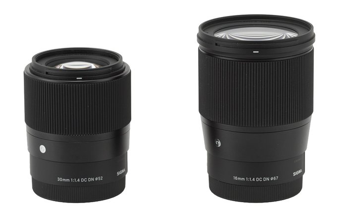

Na poniższym zdjęciu Sigma C 16 mm f/1.4 DC DN stoi obok innej Sigmy o świetle f/1.4 przeznaczonej do systemów bez lustra, czyli modelu C 30 mm f/1.4 DC DN.

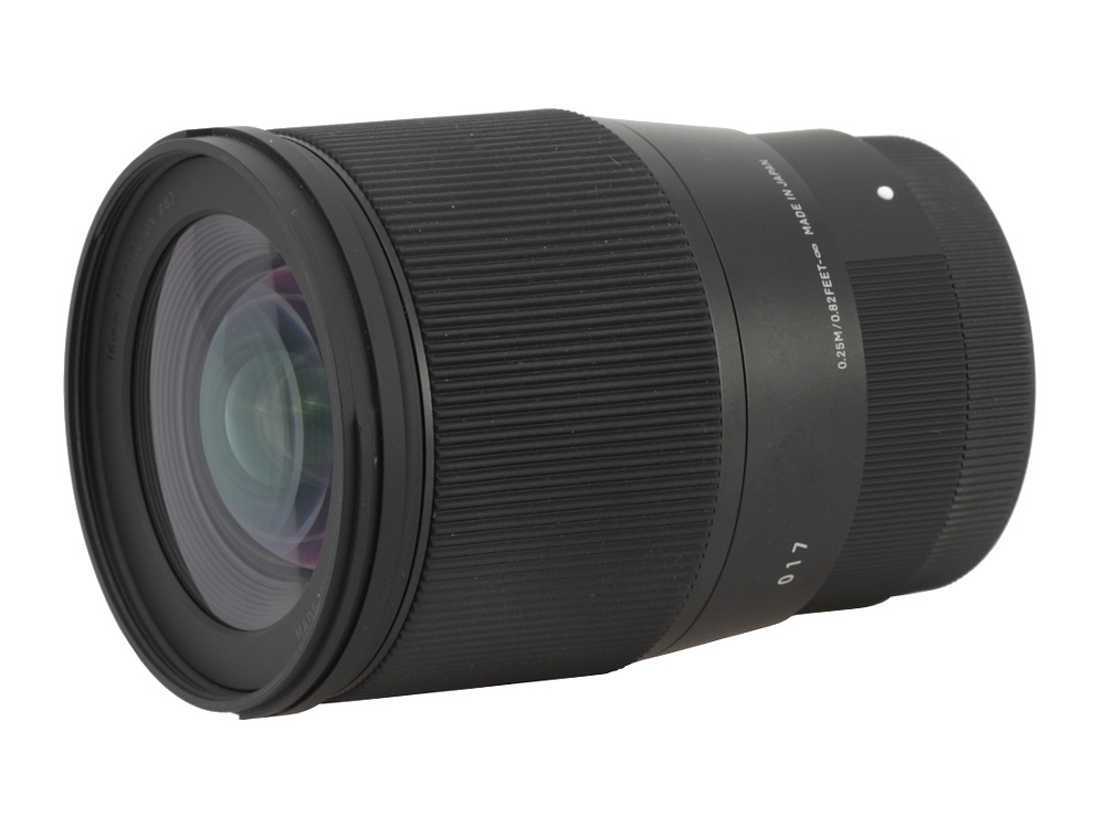

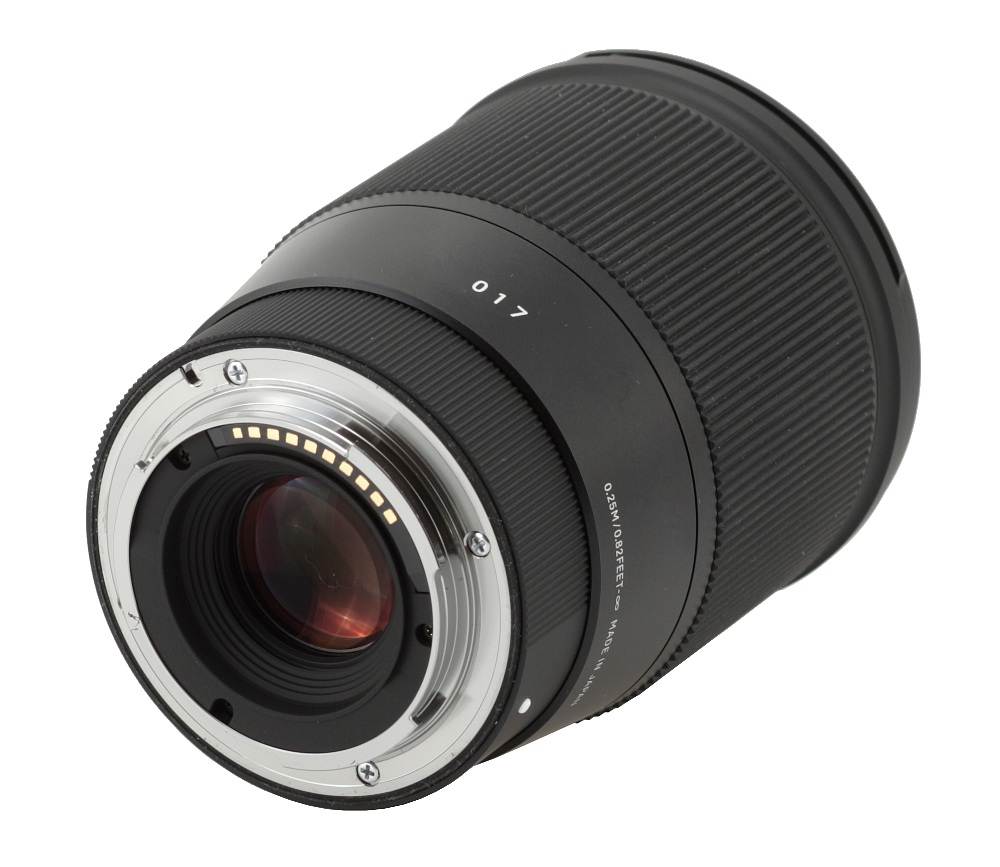

Testowany obiektyw rozpoczyna się metalowym bagnetem, który otacza styki i tylną soczewkę o średnicy 20 mm. Jest ona nieruchoma i otacza ją czarny, dobrze zmatowiony i karbowany tubus. Od tej strony obiektyw jest więc szczelny.

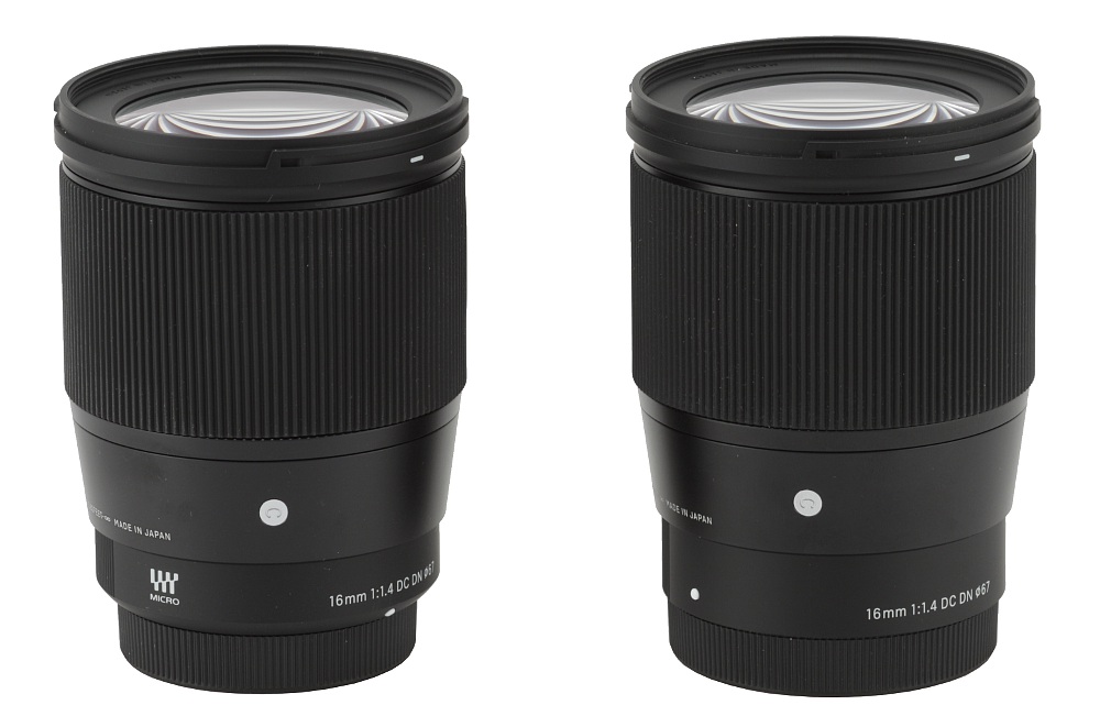

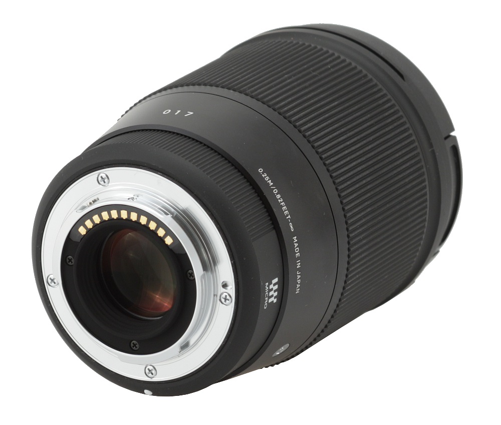

Kolejny element to nieruchomy pierścień, na którym znajdziemy nazwę i parametry obiektywu, numer seryjny, białą kropkę ułatwiającą mocowanie do aparatu oraz drobne karbowanie. W przypadku egzemplarza przeznaczonego do systemu Mikro 4/3 mamy tam naniesiony logotyp tego systemu.

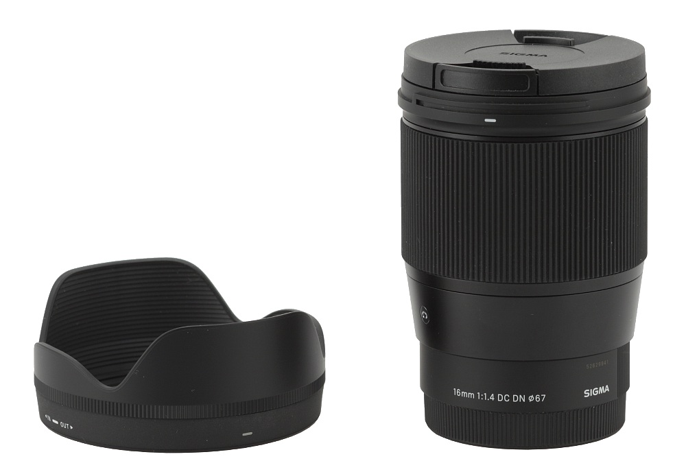

Końcówka obiektywu to w zasadzie tylko bagnet do mocowania osłony przeciwsłonecznej. Sama przednia soczewka jest nieruchoma i ma średnicę 51 mm. Otacza ją napis z nazwą i parametrami obiektywu oraz kolejną informacją, że został on wyprodukowany w Japonii, a także nierotujące mocowanie filtrów o średnicy 67 mm.

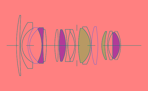

Na konstrukcję optyczną Sigmy składa się aż 16 soczewek ustawionych w 13 grupach. Nie żałowano elementów specjalnych. Mamy więc tutaj dwie soczewki asferyczne, dwie wykonane ze szkła niskodysperyjnego SLD i dwie z innego szkła niskodyspersyjnego FLD (o wyższej liczbie Abbego). Wewnątrz znajdziemy jeszcze kołową przysłonę o dziewięciu listkach.
Kupujący dostaje w zestawie osłonę przeciwsłoneczną i oba dekielki.
