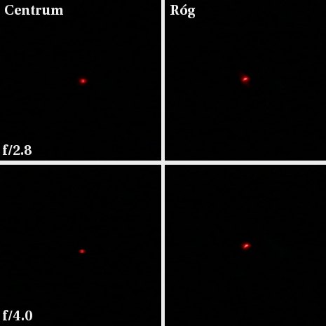

Koma w testowanym obiektywie jest niewielka, choć można ją dojrzeć, bo obraz punktowej diody jest w rogu kadru zamieniony w krótki przecinek. Co ciekawe, przymknięcie przysłony o jedną wartość, wcale nie zmniejsza tej wady.
Canon EF 20 mm f/2.8 USM - Koma i astygmatyzm
Świetnie jest za to kontrolowany astygmatyzm, bowiem średnia różnica pomiędzy pionowymi i poziomymi wartościami funkcji MTF50 mierzonymi w centrum kadru, w przypadku testowanego obiektywu, wynosi tylko 3%.
