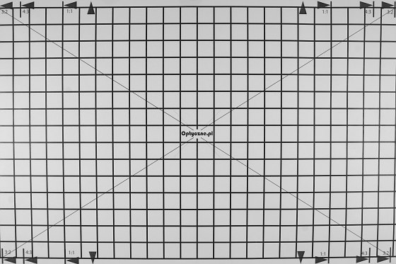

Jeśli nie rozdzielczość i nie aberracja chromatyczna, to może choć mała dystorsja będzie argumentem skłaniającym nas do zakupu Canona 2.8/20 mm? Przechodząc od razu do konkretów możemy powiedzieć, że testowany obiektyw pokazał niezbyt dużą, choć zauważalną, dystorsję beczkową, której poziom zmierzyliśmy na -1.5%.
I znów jest to wielkość mniejsza niż u zmiennogniskowej konkurencji, lecz znów nieznacznie. Różnica jest widoczna w liczbach wynikających z pomiarów, lecz będzie bardzo trudna do dojrzenia na zdjęciach.
Canon EF 20 mm f/2.8 USM - Dystorsja
