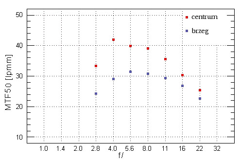

Na rynku jest kilka szerokokątnych obiektywów zmiennoogniskowych o świetle zbliżonym do f/2.8 i zawierających ogniskową 20 mm w swoim zakresie. Po co więc kupować "stałkę"? Odpowiedź jest prosta. O ile w centrum kadru "zoomy" potrafią deptać po piętach "stałkom", to znacznie przegrywają rywalizację na brzegu kadru.

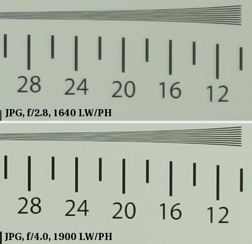

Patrząc na zachowanie Canona 2.8/20 mm w centrum kadru od razu widzimy, że mamy do czynienia z obiektywem stałoogniskowym. Nawet przy maksymalnym otworze względnym poziom 30 lpmm jest przekroczony bardzo wyraźnie, a już dla f/4.0 także wyraźnie przekroczono wartość 40 lpmm. Mówiąc krótko - zachowanie rewelacyjne!
Canon EF 20 mm f/2.8 USM - Rozdzielczość obrazu
Przykra niespodzianka czeka nas jednak, gdy spojrzymy na zachowanie na brzegu kadru. Tam wygląda ono jak u klasycznego "zooma" zaprojektowanego pod matrycę APS-C/DX, a nie jak na obiektyw stałoogniskowy mający pracować z pełną klatką.
To bardzo bolesna wpadka, bo uderza w zasadzie w główny powód, dla którego zwracamy nasze oczy na obiektyw stałoogniskowy. Jeśli bowiem podobnej jakości zdjęcie możemy wykonać Sigmą 18-50 f/2.8 czy Tamronem 17-50 f/2.8, to po co kupować kosztującego tyle samo, ale znacznie mniej uniwersalnego, Canona EF 2.8/20?
