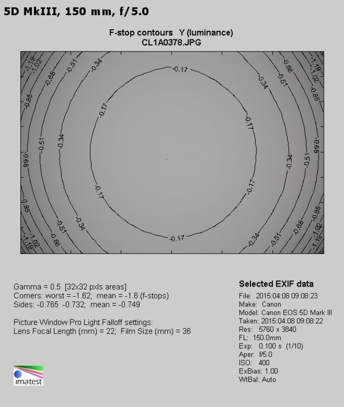

Canon 5D MkIII, 150 mm, f/5.0 Canon 5D MkIII, 150 mm, f/8.0
Sigma C 150-600 mm f/5-6.3 DG OS HSM - Winietowanie Sigma C 150-600 mm f/5-6.3 DG OS HSM - Winietowanie

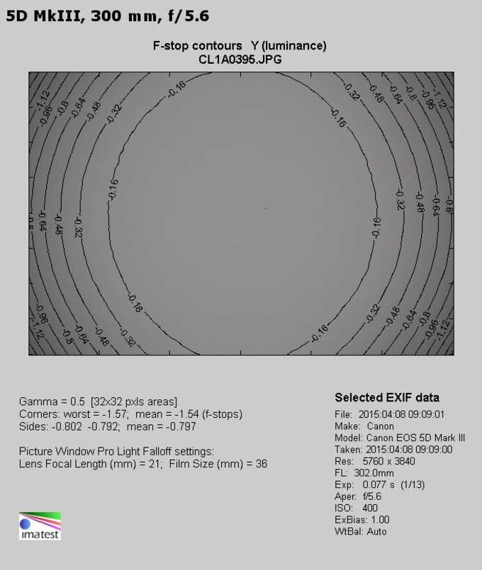

Canon 5D MkIII, 300 mm, f/5.6 Canon 5D MkIII, 300 mm, f/8.0

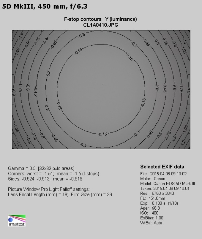

Canon 5D MkIII, 450 mm, f/6.3 Canon 5D MkIII, 450 mm, f/8.0

Tym razem problemy widać już bardzo wyraźnie. Co ciekawe, winietowanie jest bardzo podobne co do wartości na każdej ogniskowej. Na 150 mm i f/5.0 spadek jasności w rogach kadru wynosi 42% (−1.60 EV). Wada ta zmniejsza się do 34% (−1.18 EV) po przymknięciu przysłony do f/8.0, a mała robi się dopiero dla f/11, gdzie odnotowaliśmy wartość 16% (−0.50 EV). Z niezauważalnym poziomem 6% (−0.17 EV) mamy do czynienia dla przysłony f/16.
Na 300 mm i f/5.6 spadek jasności w rogach kadru wynosi 41% (−1.54 EV). Zmiana przysłony na f/8.0 zmniejsza winietowanie do 25% (−0.84 EV), a zastosowanie przysłony f/11 sprowadza tę wadę do poziomu 19% (−0.61 EV). Nawet na f/16 mamy niewielkie szanse dojrzenia tej wady, bo wynosi tam ona 13% (−0.39 EV).
Przejście do ogniskowej 450 mm powoduje minimalny spadek winietowania. Na maksymalnym otworze względnym wada ta sięga 40% (−1.50 EV), na f/8.0 wynosi 25% (−0.82 EV), a na f/11 dochodzi do 17% (−0.54 EV). Na f/16 problem robi się prawie niezauważalny (10%).
