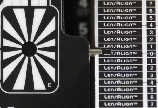

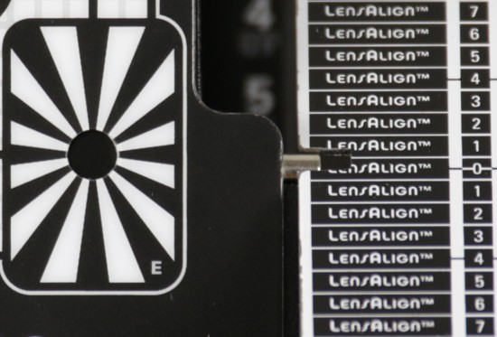

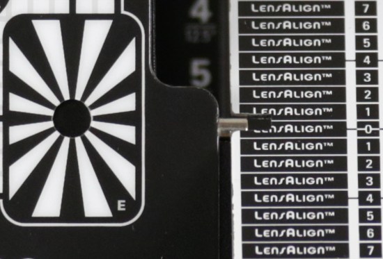

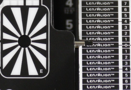

Jeśli chodzi o celność mechanizmu, w przedziale 150–300 mm był on bezbłędny. Dla dłuższych ogniskowych pomyłki się pojawiały, ale w warunkach studyjnych ich liczba nie przekraczała 4%.
Obiektyw nie miał zauważalnych tendencji do ustawiania ostrości przed lub za właściwym obiektem i nie wymagał mikrokalibracji AF ani na 50D, ani na 5D Mark III.
50D, 350 mm, f/5.6

50D, 600 mm, f/6.3

5D MkIII, 350 mm, f/5.6

5D MkIII, 600 mm, f/6.3
