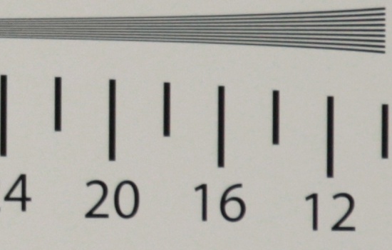

Na zakończenie tego rozdziału, tradycyjnie już, prezentujemy wycinki zdjęć naszej tablicy do testowania rozdzielczości pobrane z plików JPEG.
Canon 5D MkIII, JPEG, 150 mm, f/5.6
Sigma C 150-600 mm f/5-6.3 DG OS HSM - Rozdzielczość obrazu

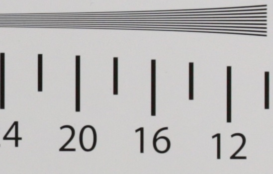

Canon 5D MkIII, JPEG, 600 mm, f/6.3
