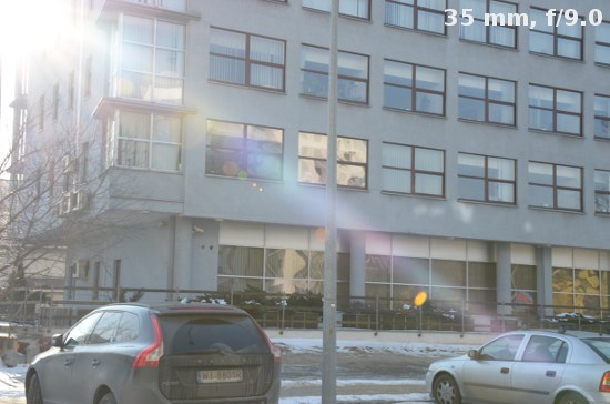

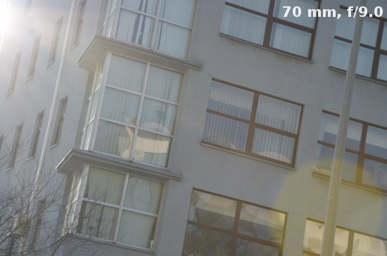

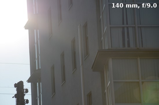

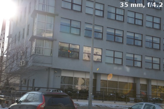

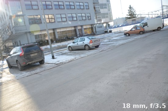

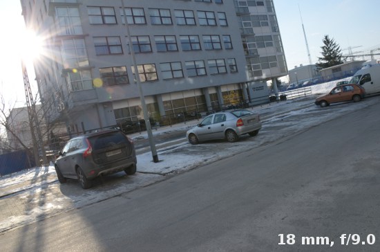

Duża przednia soczewka oraz skomplikowana konstrukcja optyczna wysoko wieszają poprzeczkę w przypadku pracy pod ostre światło. Nikkor 18–140 mm VR nie ustrzegł się tutaj wpadek, co doskonale widać na poniższych przykładach. Dość charakterystyczna jest smuga światła biegnąca po przekątnej kadru, którą daje się złapać dla wielu kombinacji przysłony i ogniskowej.
Trudno jednak mocno grymasić, bo odblaski wcale nie są wyjątkowo mocne i pojawiają się tylko wtedy, gdy słońce wstawimy w kadr lub blisko jego rogu. Ogólna ocena w tej kategorii jest więc średnia.
