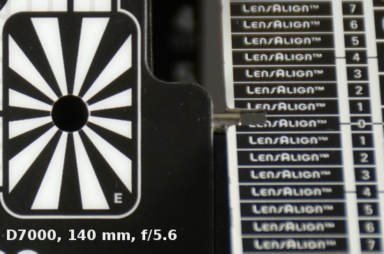

Nikkor AF-S 18–140 mm VR jest wyposażony w ultradźwiękowy napęd autofokusa SWM, dzięki czemu praca mechanizmu ustawiającego ostrość jest naprawdę bezgłośna. Pochwalić też należy tempo pracy autofokusa, bo przebieg całej skali odległości i ustawienie ostrości nie zajmuje więcej niż 0.3–0.4 sekundy – to bardzo dobry wynik!
Nie mamy też żadnych zastrzeżeń do celności autofokusa. W warunkach studyjnych, zestaw Nikon D7000 plus Nikkor AF-S DX 18–140 mm f/3.5–5.6G ED VR nie spudłował ani razu.
Jeśli chodzi o tendencję do ustawiania ostrości przed lub za właściwym obiektem, w przypadku testowanego egzemplarza Nikkora mieliśmy do czynienia z tą drugą sytuacją, co dobrze widać na poniższym wycinku.
Nikon Nikkor AF-S DX 18-140 mm f/3.5-5.6G ED VR - Autofokus
